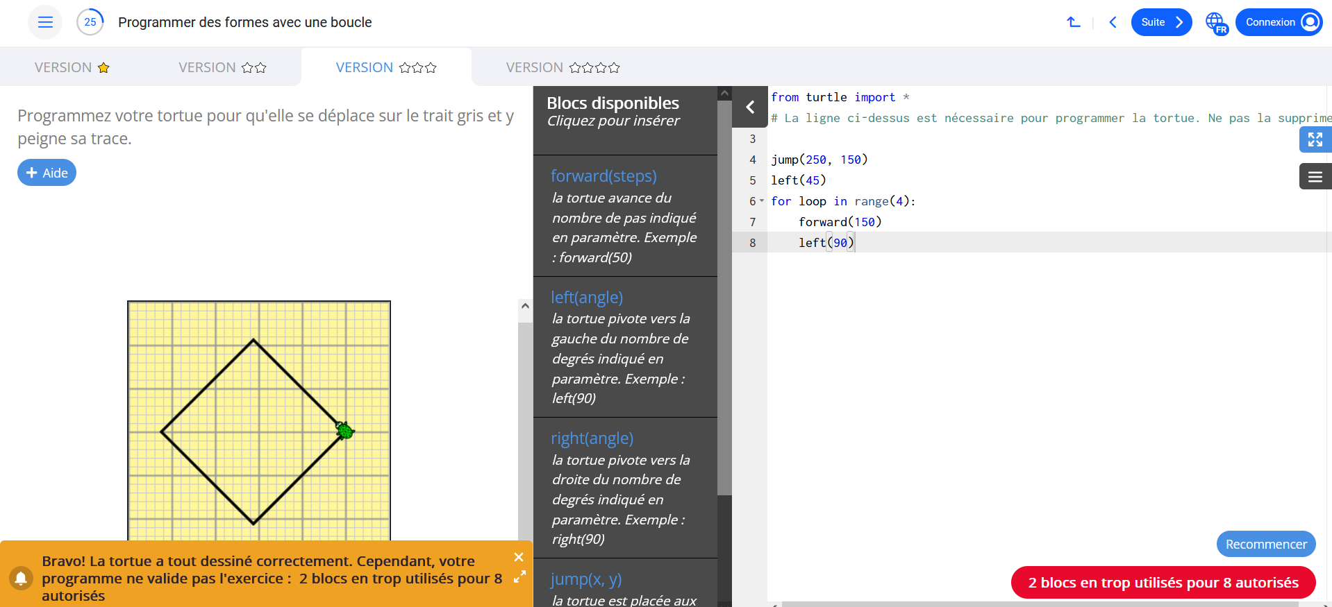

    je lutte depuis 30 min avec une horrible tortue! (oui c'est bien pour ce forum, je pense que la solution, si elle existe, est mathématique ), je ne trouve pas avec le nombre de blocs autorisés, quand j'ajoute une ligne en plus, ce message apparait: quels sont ces 8 blocs dans le programme? position initiale de la tortue : tête en haut verticale pile au centre du rectangle.

    Bonjour. C'est quoi un bloc dans cet environnement? Comment l'outil les compte-t-il?

    Comptage par Algoréa :
    from turtle imprt * : 0 bloc
    jump(250 , 150) : 3 blocs
    left(45) : 2 blocs
    for loop in range(4) : : 1 bloc
    forward(150) : 2 blocs
    left(90) : 2 blocs
    Total : 0 + 3 + 2 + 1 + 2 + 2 = 10 blocs.

    Ah je crois comprendre. Le tout dernier left(90) est inutile. Donc faire une boucle jusque 3 (au lieu de 4) et terminer par un forward.

    Non, le problème n'est pas là.
    Ce que tu proposes est une autre manière de faire dessiner à la tortue le carré demandé ... et , pour cela, cette version convient aussi.
    Mais le soucis n'est pas là, le nombre de blocs comptabilisés par Algoréa ne concerne pas le nombre de "pas" faits en cours de réalisation du programme.
    Ce nombre de blocs concernent uniquement l'écriture du programme.
    On regarde chaque ligne écrite du programme et ells correspond à un nombre de blocs.
    Donc, la 1ere ligne écrite qui est jump(250,150) compte pour 3 blocs (1 pour la fonction jump(), 1 pour le 1ere paramètre (250) et 1 pour le 2 eme paramètre (150))
    On passe à la 2ème ligne écrite : left(45) , elle compte pour 2 blocs (1 pour la fonction left() et 1 pour le paramètre entré (45))
    Certaines instructions spécifiques de Algoréa ne compte que pour 1 bloc (c'est le cas de la ligne : for loop in range(4)) ... mais ce n'est pas le cas pour toutes les manières d'écrire un for ...
    Par exemple si on avait utilisé "for i in range(0,3)" cela aurait compté pour 2 blocs (à cause de l'introduction de la variable i)
    Bref, le comptage de blocs par Algoréa n'est pas évident ... mais en tout cas, cela ne concerne que l'écriture des instructions et pas le nombre de pas en cours d'exécution.
    Dans le programme proposé sur le dessin :
    Son écriture demande 10 blocs (voir mon message précédent)
    Si tu veux modifier le programme en :
    from turtle import *
    jump(250 , 150)
    left(45)
    for loop in range(3) :
    ....forward(150)
    ....left(90)
    forward(150)
    Il dessinera le carré correctement ... mais sera encore refusé par le nombre de blocs, car ce programme contient : 0 + 3 + 2 + 1 + 2 + 2 + 2 = 12 blocs.
    Faire tourner ce programme, et il recevra la remarque de Algoréa : "4 blocs en trop utilisés pour 8 autorisés."
