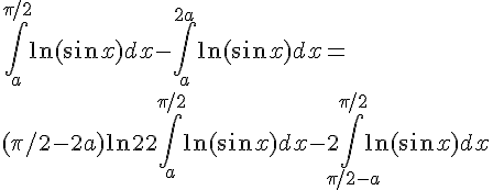

    breukin
    Re : Resolution int Ln sin x
    Pour éviter le Log en 0:
    La première égalité par symétrie autour de pi/2, la seconde par changement de variable t=x/2, la dernière par symétrie autour de pi/4 pour l'égalité entre les deux intégrales en sin et cos.
    Donc:
    Donc enfin:
    On contrôle que c'est cohérent avec a=pi/4.
    Il ne reste plus qu'à faire tendre a vers 0.
    breukin
    Attention à bien justifier pour l'intégrale entre a et 2a !
