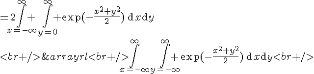

    - Je ne vois pas comment calculer sur D:{(x, y)/x²+y² ≤ a²} l'intégrale double de rac(a²-x²-y²)?
    - en intégrant par changement de variable l'int double de exp((-x²+y²)/2) sur R², je ne comprend pas pourquoi le domaine de definition devient R+ pour l'un et (0; pi/2)?
    - est ce que l'int double de exp((-x²+y²/2) sur R² = 2int double exp((-x²+y²)/2) sur le domaine (O; +inf)?

    Citation Envoyé par JULILEI Voir le message
    J'imagine que c'est à cause des symétries. Comme , on a
    (et pareil pour ) Du coup,
    Le nouveau domaine d'intégration est donc le premier quadrant. Pour le parcourir avec les coordonnées polaires il faut que l'angle décrive et que le rayon varie de 0 à l'infini.
    Non, voir ci-dessus.
