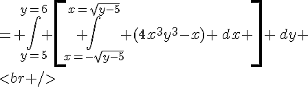

    bonjour à tous,
    voilà mon problème c'est l'application du théorème de green.
    on sait que :
    jusque là, j'ai compris qu'il s'agissait du rotationnel. mais quand il faut passer à la pratique du théorème je bloque, du moins ce que j'écris est faux.
    Passons à un cas concret :
    Soit l'intégrale double à calculer,
    on a:
    la région enfermée entre la parabole d'équation et .
    bon jusqu'à là il n'y a rien de compliqué (enfin je crois). et voilà la chute!
    ce que j'ai fait:
    je rappel les conditions du domaine et d'où j'ai tiré que et
    Pour finalement trouver:
    merci de bien vouloir m'éclairer, parce que là c'est l'obscurité sur un théorème qui à l'origine doit nous simplifier l'existence.

    Il faut donc calculer l'intégrale sous la forme :
    puisque prend la même valeur pour et .

    Donc de manière générale
    Pour tel que et .
