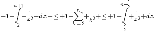

    invitefd4e7c09
    Re : Encadrer la valeur d'une somme discrète ?
    Un grand merci pour tous ces nouveaux conseils.
    Je vais essayer de les illustrer :
    Les deux premiers termes de la série étant respectivement et , l'encadrement devient alors :
    Il est possible alors d'encadrer la constante d'Apery en faisant tendre vers l'infini, il vient :
    En modifiant les bornes de l'intégrale à droite de l'encadrement, il vient :
    L'encadrement est correct la aussi (plus serré a droite qu'à gauche d’ailleurs) mais d’où tirez vous les valeurs des bornes de l'intégrale de droite. Je reste perplexe, j'ai du louper quelque chose.
    Anthony
