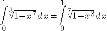

    Je cherche la valeur de :
    Selon mon livre d'analyse cela fait zéro mais je ne comprend pas pourquoi.
    Il est vain d'essayer de trouver une primitive et moi la seule idée que j'ai eue c'est de poser :
    de manière à se ramener à une intégration de - a à a et alors si la fonction obtenue après changement de variable est impaire l'intégrale vaut zéro mais malheureusement ce n'est pas le cas.
    Avez-vous une idée ? Je ne vois pas la ...

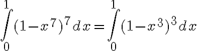

    Corrige moi si je me trompe:
    D'où (et c'est là où je suis plus sur, je prend la puissance 21 des deux côtés):
    Ensuite suffit de developper...

    Argh...
    Faudrait remplacer les = par des ?= pour etre plus correcte !

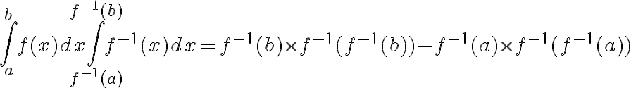

    Je pensais que je commençais à bien les connaîtres mes petites intégrales mais j'en apprend tous les jours décidément
    Et si donc f est continue sur [a,b] la proprité suivante est valable dans tous les cas :
    Sinon :
    A mon avis, c'est faux en général. En tout cas, ce n'est pas une propriété.
    Prends f(x) = x², donc f-1(x) = sur [0,1]. Alors :
    D'ailleurs, ça a du m'échapper mais, même si la remarque de martini_bird est vraie, je ne vois pas en quoi elle permet de conclure que l'intégrale est nulle. Merci de m'éclairer.
    invite636fa06b
    Re : Intégrale définie assez curieuse
    Si tu fais un dessin, tu verras que selon l'allure des fonctions on a soit l'égalité des intégrales (continue décroissante) soit leur somme égale à 1 (continue croissante). Ton exemple vérifie bien cette seconde propriété.
    En outre la propriété n'est vraie que sur un intervalle [0,a] avec [f(a)=0 et f(0)=a] ou [f(a)=a et f(0)=0]

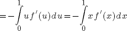

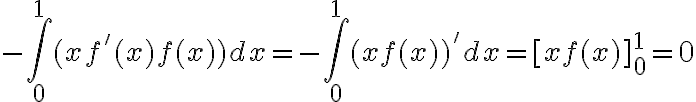

    J'ai été demandé à un de mes professeurs de mathématique qui m'a répondut :
    Citation Envoyé par Thierry Libert
    Pour la première intégrale :
    posons u =
    si x = 0, u =1
    si x = 1, u = 0
    Donc l'intégrale devient :
    La deuxième intégrale vaut :
    donc leur différence vaut :
    Joli tout de même ...
