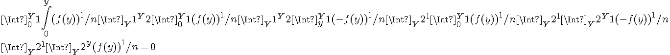

    l'application de \int_0^1 udy=0 donne l'équation suivante
    \Int_0^Y1 \Int_0^y(f(y))^1/n +\Int_Y1^Y2 \Int_0^Y1(f(y))^1/n +\Int_Y1^Y2 \Int_y^Y1(-f(y))^1/n + \Int_Y2^1 \Int_0^Y1(f(y))^1/n +\Int_Y2^1 \Int_Y2^Y1(-f(y))^1/n
    +\Int_Y2^1 \Int_Y2^y(f(y))^1/n =0
    est ce que cette équation peut avoir une solution?
    inviteea028771
    Re : Résolution d'une equation
    Ça serrait une bonne idée d'avoir du code LaTeX correct et d'utiliser la balise LaTeX... Quand tu cherches de l'aide, mieux vaut ne pas faire fuir ceux qui pourraient t'aider, surtout si ces derniers sont peu nombreux.
    Parce que là, si je copie ton équation (autrement illisible) dans mon editeur Tex, je tombe sur
    Je m'arme alors de bonne volonté, et je corrige les typo, tout en faisant des interprétations (hasardeuses? "(f(y))^1/n", c'est ou ? )
    Ensuite je regarde cette équation avec des yeux de merlan frit : tu intègres deux fois, mais il n'y a jamais qu'une seule variable d'intégration... et résoudre cette équation pour quoi comme inconnue? si c'est f l'inconnue, il y a un "très grand nombre" de solutions (et je ne parle pas de petites différences entre ces solutions).
    Et arrivé là, je lâche l'affaire : verdict, question mal posée
    invite1e0268aa
    merci d'avoir corrigé l’écriture. l'équation peut s'ecrire
    \int_0^{Y_1} \int_0^y (f(t))^{1/n}dtdy +\int_{Y_1}^{Y_2} \int_0^{Y_1}(f(t))^{1/n}dtdy +\int_{Y_1}^{Y_2} \int_y^{Y_1}(-f(t))^{1/n}dtdy + \int_{Y2}^1 \int_0^{Y1}(f(t))^{1/n}dtdy +\int_{Y2}^1 \int_{Y2}^{Y1}(-f(t))^{1/n}dtdy+\int_{Y2}^1 \int_{Y2}^y(f(t))^{1/n}dtdy =0
    avec f(t)=1/2(t^2 -(Y1+Y2)t+Y1Y2)
