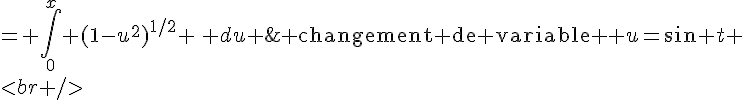

    Bonjour ! j’aurais besoin d’une précision sur cette intégrale. Merci à ceux qui répondront !
    Je fais le changement de variable : x=sin(t).
    Donc mon intégrale va de ; 0 à sin(1) c’est bien ça ?
    J’obtiens à la fin :
    Je ne vois pas comment finir du fait que sin(1) ne soit pas une valeur qui tombe juste.. ça ferait du sin(sin(1)) ?

    Si x= sin(t) varie de 0 à 1, il n'y a pas de raison que t varie de 0 à sin(1) puisque ça donnerait sin(t) varie de 0 à sin(sin(1)) qui n'est pas 1.
    Il y a une infinité d'intervalles de variation possibles pour t, le plus simple est de 0 à la première valeur de t qui donnera x=1.

    Merci pour cette réponse ! donc c'est sin(t) qui varie de 0 à 1. Donc t varie de 0 à pi/2 est une possibilité, 2pi à 5pi/2en est une autre.
    Donc cette infinité de possibilités donnera toujours le même résultat, et il me suffit d'en choisir un pour avoir la valeur de l'intégrale que je cherche, c'est bien cela ?

    Re : probleme dans une intégrale
    C'est bien cela. Bon travail !

    J'ai essayé de calculer cette intégrale en m'inspirant de la méthode du changement de variable indiquée par Lucieeee
    mais je trouve un résultat bizarre...
    Pouvez-vous SVP m'aider à trouver l'erreur ? Je pense que mon changement de variable n'est pas "légal"... Mais pourquoi ?
    A noter que si on choisit de poser x = sinX, dans ce cas on trouve 1 au lieu de -1...

    Le premier = est faux, tu n'appliques pas la formule du changement de variable dans les intégrales. Vois un cours de L1 sur l'intégration.

    Mais pourquoi le changement de variable de Lucieeee est acceptable et pas le mien ?

    dans un chgt de variable il faut changer aussi les bornes de l'intégrale ainsi que le dx en f(t)dt ou f(X)dX si tu choisis X comme symbole.
    deux choses que tu n'as pas faites.

    Si je remplace x par sinX, alors en effet les bornes deviennent et
    Mais lors du 2eme changement de variable (quand on remplace sinX par x), les bornes redeviennent 0 et 1.
    Il semble donc qu'on retombe quand même sur nos pieds...

    Pour simplifier, recherchons simplement une primitive de
    Or, sinX = x
    La fonction f(x) = x est donc une primitive de !!!

    non, même en enlevant les bornes, il faut changer aussi le dx, comme dit précédemment.
    en posant x=sin(t), alors dx=cos(t)dt et les bornes deviennent 0 et pi/2 soit
    soit
    je te laisse finir, il y a deux type de solutions.

    Changement de variable toujours faux. dx n'est pas dX.
    Autre chose : il n'y a aucune raison de trouver cos(X), en particulier si cos(X) est négatif, on ne trouve pas cos(X) (une racine carrée est un nombre positif).
    Moralité : prétendre faire des maths sans accepter d'appliquer les règles des maths est le plus sûr moyen d'obtenir n'importe quoi.

    Merci ansset. On a donc :
    A l'aide d'une petite intégration par parties, on obtient :
    D'où
    QUESTION : peut-on donc dire qu'une primitive de est

    Le calcul de l'intégrale est correct.
    Citation Envoyé par andretou Voir le message
    Non ! Il suffit d'ailleurs de dériver pour le vérifier.
    Je fais le calcul de primitive, en utilisant une linéarisation du cosinus au carré. La primitive de qui s'annule en 0 est
    Lors du changement de variable, la borne supérieure a été changée en qui satisfait : et , donc et ce signe connu du cosinus permet de l'exprimer sous la forme : .
    La primitive obtenue est donc : .

    certes, il l'est, mais on peut faire plus court,
    en posant de la même manière x=cos(t) ( et sans faire d'erreur avec les signes ) on obtient aussi
    donc si I est l'intégrale, en faisant la somme des deux ( comme sin²(x)+cos²(x)=1 ):
    invite57a1e779

    On peut faire encore plus court en remarquant qu'il s'agit de calculer l'aire d'un quart de disque de rayon 1 :

    Oui, en effet, n'est pas une primitive de ...
    Pour autant, n'y a-t-il pas un lien entre ces deux fonctions
    Comment peut-on qualifier ce lien ?
    Question subsidiaire : est-il possible de trouver une primitive de sans effectuer de changement de variable ? Comment ?

    IL n'y a aucun entre tes soi-disant fonctions puisque l'égalité porte sur deux nombres et que la "prétendue" variable n'est en fait pas la même dans les deux membres de l'égalité…
    Il suffit d'intégrer par parties avec :
    d'où :

    je n 'avais pas remarqué cette idée de l'IPP. Il me semble que la substitution trigonométrique fonctionne aussi.
    or,
    Au brouillon ,on trace un triangle rectangle et on place l' angle thêta à l'opposé de la longueur x .En principe l’hypoténuse fait 1 car et le côté adjacent à thêta c'est

    Toutefois, si je voulais chipoter un peu, ne faut-il pas préciser une condition essentielle concernant le changement de variable (qui n'est plus spécifiée si tu supprimes les bornes) ?

    non seulement, mais dans ta solution farfassette , tu cumules chgt de variable et IPP , alors que l'une des deux suffit.
    fartassette
    on peut ajouter cet intervalle sa me semble plus cohérent
    et une ligne en plus pour vraiment rentrer ds les détails:
    ( on peut utiliser le cercle trigonomètrique pour visualiser le signe)
