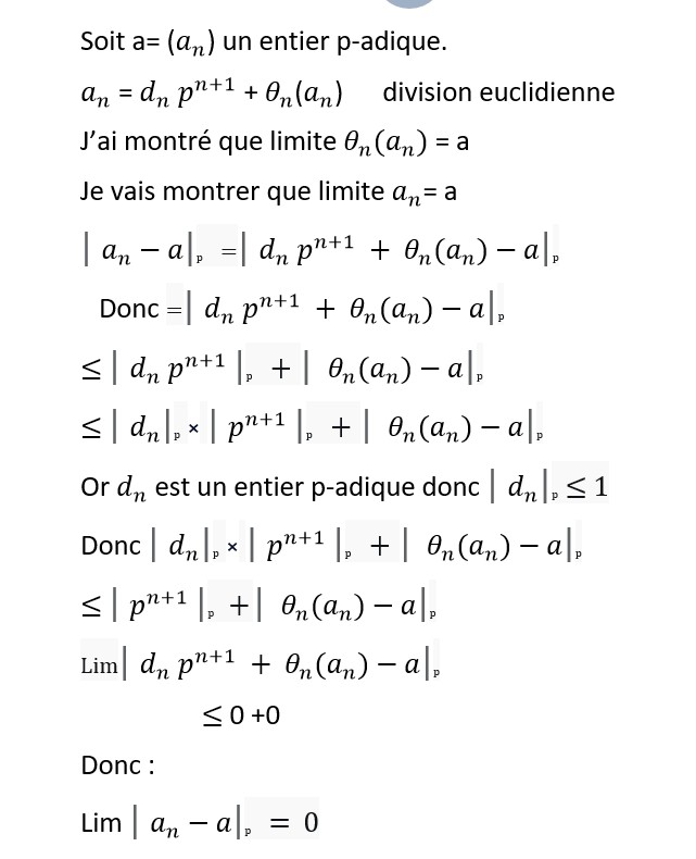

    Je rectifie une erreur dans le texte: il faut lire p^(n+1) et non p^n pour la récurrence.
    Pourriez vous m'expliquer pourquoi la série qui est convergente au sens p-adique converge précisément vers l'entier p-adique x.
    En vous remerciant.

    Si peut être représenté par la suite, , alors, peut être représenté par la suite, , par réarrangement, car, pour tout , , et donc, .
    Cordialement.
    ratapu
    Re : Nombres p-adique
    Pourriez vous me détailler votre solution en me mentionnant les théorèmes sur lesquels vous vous appuyez.
    Car la série en p adique converge vers y et je ne vois pas pourquoi y =x.

    Ce n'est pas que la série en - adique converge vers entraîne que, , c'est que est une suite, par définition, et donc, il vérifie, , et puisque, , alors,

    Mais d'abord, il faut s'assurer que,
    Par contraposée, il suffit de montrer que,
    Ce qui est évident.

    Je crois comprendre que ma difficulté vient de ce que:
    Pièce jointe 518059
    En survolant le post numéro : 5 de Forys sur le lien suivant : https://les-mathematiques.net/vanill...ombre-p-adique et le post numéro : 2 de Paul Brousouss sur le même lien, et sauf erreur de ma part, il est immédiat de constater que, . Quel est pour toi le développement de figurant dans l'inégalité : ?
    Et, je ne saisis pas bien aussi pourquoi cherche tu à établir cette inégalité. A quoi est-t-elle utile ?

    Bonjour, Voici une démonstration possible.
