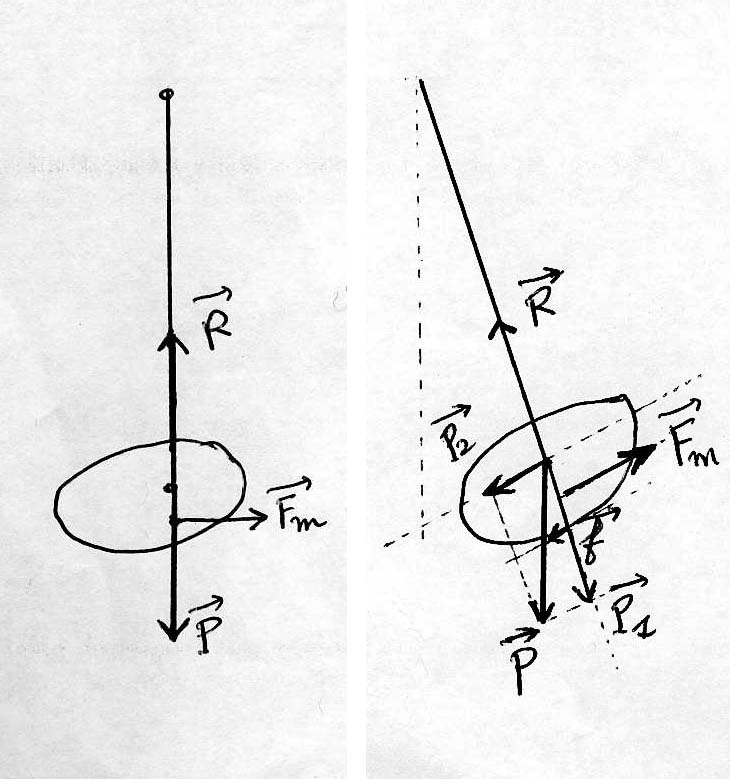

    Il y a bien sur une force de réaction (deuxième force du couple), sinon le clou ne peut pas tourner.
    Je me suis trompé en disant que cette force pouvait venir du contact entre le fil et l'aimant, cette force au contraire ralentit la rotation.
    C'est plus facile d'expliquer avec deux schémas.
    1 ) Il y a 3 forces (on vient juste de mettre le courant). Le poids et la réaction du support s'annulent (P + R = 0). Pour simplifier, j'ai dessiné la réaction R appliquée au même point que le poids P.
    Le disque ne peut pas tourner, il y un mouvement de translation du à la force magnétique Fm.
    2 ) Le disque s'incline. Le poids P a 2 composantes (P = P1 + P2) , l'une P1 est opposée à R et l'autre P2 est opposée à la force magnétique.
    Le couple Fm et P2 fait tourner l'ensemble.
    Il y a équilibre en translation : P + R = 0 et Fm + f + P2 = 0
    Si expérimentalement le disque ne s'incline pas pas, le contact entre la vis et la pile est plus compliqué que ce que je crois et il faut étudier les forces à ce niveau.

    Re : Action reaction
    Salut ^^
    Merci de m'aider à coimprendre. Je vois bien tes forces, mais sur quoi elles s'appliquent ? sur l'aimant lui même ? si c'etait le cas il ya aurait action + reaction sur l'aiment et celui-ci ne bougerait pas du tout non ?
    Ensuite ce qui est interressant c'est ton premier dessin. A ce stade on est à l'equilibre, R + P = 0 ont peut donc les simplifier et le virer. Au moment precis ou je met le ju, l'aimant à toujours sa position initiale mais la force Fm apparait. A ce stade R et P sont retirés du systeme d'ailleurs il n'existe pas de decomposition de la force P du à un quelconque angle à l'instant T0 du contact electrique. Doit se passer autrechose.
    marsan09
    Pour 1) en effet R+P=0, il y a donc équilibre en translation. Fm seule ne peut pas faire tourner, slt déplacer. Pour faire tourner il faut un couple de forces même si on ne s'en aperçoit pas toujours.
    Pour 2 ) Le fait que l'aimant soit incliné ne permet pas de retirer R et P car R+P n'est plus nul. On a toujours le droit de décomposer une force comme on veut à condition de la remplacer par ses composantes.
    Dans la direction de la vis, il n'y a pas de mouvement donc R+P1=0
    Il reste la force P2
    On a bien P2+Fm=0 (négligeons f). ça prouve l'équilibre en translation.
    Mais P2 et Fm ne sont exercées au même point disque. P2 est exercée au centre et Fm est répartie le long du rayon parcouru par le courant i.
    A l'instant t0, il y a juste une translation, puis il y a rotation. Je n'ai pas fait l'expérience, si la vis ne s'incline pas, il y a une force magnétique au niveau du contact vis pile qui empêche l'inclinaison et qui joue le rôle de P2, mais ça revient au même.
    Autre façon d'expliquer : tu traverses la vis par un axe très fin, sans frottements. Il y a alors un couple évident Fm et la réaction de l'axe -Fm. Ici elle est remplacée par P2.
    C'est sûr, il n'y a pas autre chose.

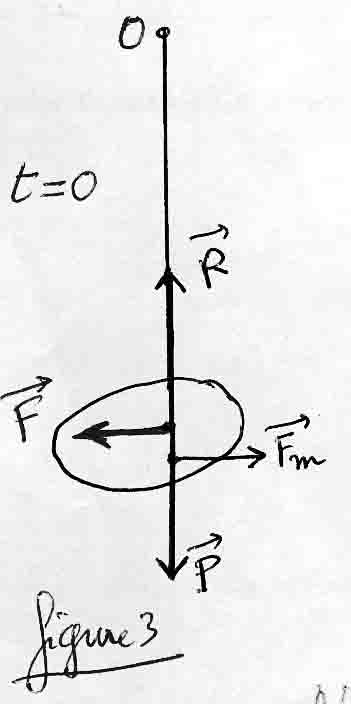

    En fait il n'y a pas autre chose en régime permanent ( 2 ).
    Figure 1, à t = 0, pendant une durée très brève, qlq 1/1000 s, à cause de l'inertie du mobile, une force s'exerce sur le centre d'inertie, opposée à Fm.
    Le mobile subit alors une accélération vers la droite.
    Dans un repère lié au mobile, on dessine cette force F (figure 3).
    F et Fm font tourner le disque, puis se produit un pivotement autour de O.

    marsan09
    Comme tu le fais remarquer, Fm seule ne peut pas faire tourner le mobile.
    A t=0, la seule force est Fm. Elle produit une accélération a = Fm / m jusqu'à ce que Fm soit annulée par la composante P2 du poids. Cela dure très peu de temps.
    Pendant la phase d'accélération, le mobile reçoit une force d'inertie (on parle alors d'un référentiel non galiléen) opposée à Fm.
    En dehors de la phase d'accélération, il faut une force de réaction, donc un axe ou une inclinaison de la vis ou une autre force exercée au niveau de la pile (on n'a pas regardé ce qui se passait en ce point de contact).
