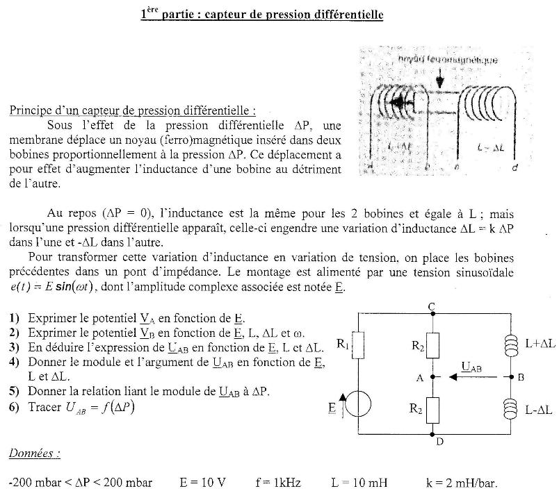

    Voila bonjour a tous j'ai un probleme avec mon exercice de circuit élèctrique nous venons de commencer avec les complexe et j'avoue que je suis un peu perdu si vous pouviez m'aidez pour savoir comment commencer cette exercice je vous en serez reconnaissant !
    J'ai commencer en metant le forumule du cours ultra basique U(complexe)=Z(complexe).I(comp lexe) j'ecrirait complexe=cpl
    Z(cpl)=jLw formule pour une bobine
    Je trouve Z(cpl)=62,83j
    Et d'apres le formule e(t)=Esin(wt)
    j'ai mis e(t)=10sin(6283*t) sachant que f=1kHz donc w=2*pi*f=6283.18
    Voila en esperant de l'aide je vous remercie par avance !

    selon moi, je ne commencerai pas par des complexes. Il faut d'abord calculer la tension entre les points C et D. Ce calcul est déterminant et permet de conclure sur les deux premières questions.
    Il suffit de remarquer une structure de diviseur de tension pour calculer .

    Ucd=(2R2/(R1+2R2))*E ?

    je ne suis pas du même avis que ketchupi, la notation complexe s'impose ici.
    D'ailleurs la question 1/ demande VA en fonction de E.

    As-tu essayer Millman?
    inviteddcf5087
    Re : Circuit éléctrique "capteur de pression differentiel" 1A prepa
    Va=(V1/R1+2*(V2/R2)) / (1/R1+2/R2)
    Soit Va=(E/R1+2*(E/R2)) / (1/R1+2/R2) ?

    invite5637435c
    Je vois que tu n'as pas beaucoup cherché...
    Une petite aide:
    Si le pont est équilibré que peux-tu en déduire?
    Que vaut le courant dans la branche résistive et donc dans la branche inductive?
    Ca devrait te faire avancer.

    invite5637435c
    Citation Envoyé par KrYcE3 Voir le message
    et pour tes questions j'ai nullepart dans mes cours ton "pont"
    C'est pourtant un pont de mesure, ici c'est un montage en demi-pont puisque les 2 variables sont L+deltaL et L-deltaL.
    Mais je peut dire que I1=E/R1 et que le courant dans la branche resistif et inductif est le meme mais bon tant que j'ai pas la reponse si mon truc est bon je peut pas avancer !
    Non tu ne peux pas dire ça.
    Tu peux dire que la tension dans chaque branche est la même ce qui ne veux pas dire que les courants dans chaque branche est le même.
    Si tu appliques Millman en A:
    VA=(VC/R2)/(1/R2+1/R2)=VC/2
    Le courant débité par E et sa résistance interne R1 se subdivise entre la branche résistive et la branche inductive.
    VC=(E/R1+VA/R2+VB/X1)/(1/R1+1/R2+1/X1)
    avec X1=jL(1+delta)w
    Non.
    Comme vous êtes plusieurs à me solliciter en MP avec des questions différentes, je vous joins ce que je ferai.
    J'espère que ça vous sera utile pour bien comprendre la méthode.
    2 méthodes, une par Kirchhoff et l'autre par Millman.
    A vous de mettre en forme, il ne te reste plus qu'à remplacer X1 et X2 par leur forme complexe.
    Le piège dans lequel il faut éviter de tomber dans ce genre d'exo est que classiquement on trouve souvent un générateur de tension parfait où on pose que:
    VA=R2E/(2R2)=E/2
    Ici la résistance interne R1 complique un peu le problème et oblige à bien voir que le courant dans R1 n'est pas le même que dans la branche de (R2+R2).
    C'est pour ça qu'il faut faire bien attention quand on utilise Millman.

    invite5637435c
    comme je viens de l'expliquer à KryCE3 en MP, il n'est pas interdit d'écrire que:
    VA=E-R1.I-VCA
    On a donc bien VA=f(E)
    De même pour VB:
    VB=E-R1.I-VCB avec VCB=jL(1+delta)w.I2
    Soit VB=E-R1.I-jL(1+delta)w.I2

    invite5637435c
    Bon en même temps il n'est pas indispensable de développer...
    Pour calculer le module de VAB il suffit de faire le rapport des modules du numérateur et du dénominateur, c'est sans doute plus simple.

    inviteddcf5087
    donc j'ai qu'a mettre au carrée puis sous racine le nominateur et le denominateur et le tour est joué ?
    invite5637435c
    Et il manque un w² a l'avant derniere ligne enfin le ² sur le premier w
    Oui tu as raison.
    Donc:
    UAB=E.deltaR2.w[L.(R1+R2)+jwR1.R2]/2[R1²R2²+L²w²(R1+R2)²]
    Tu l'as maintenant ta partie réelle et imaginaire.
