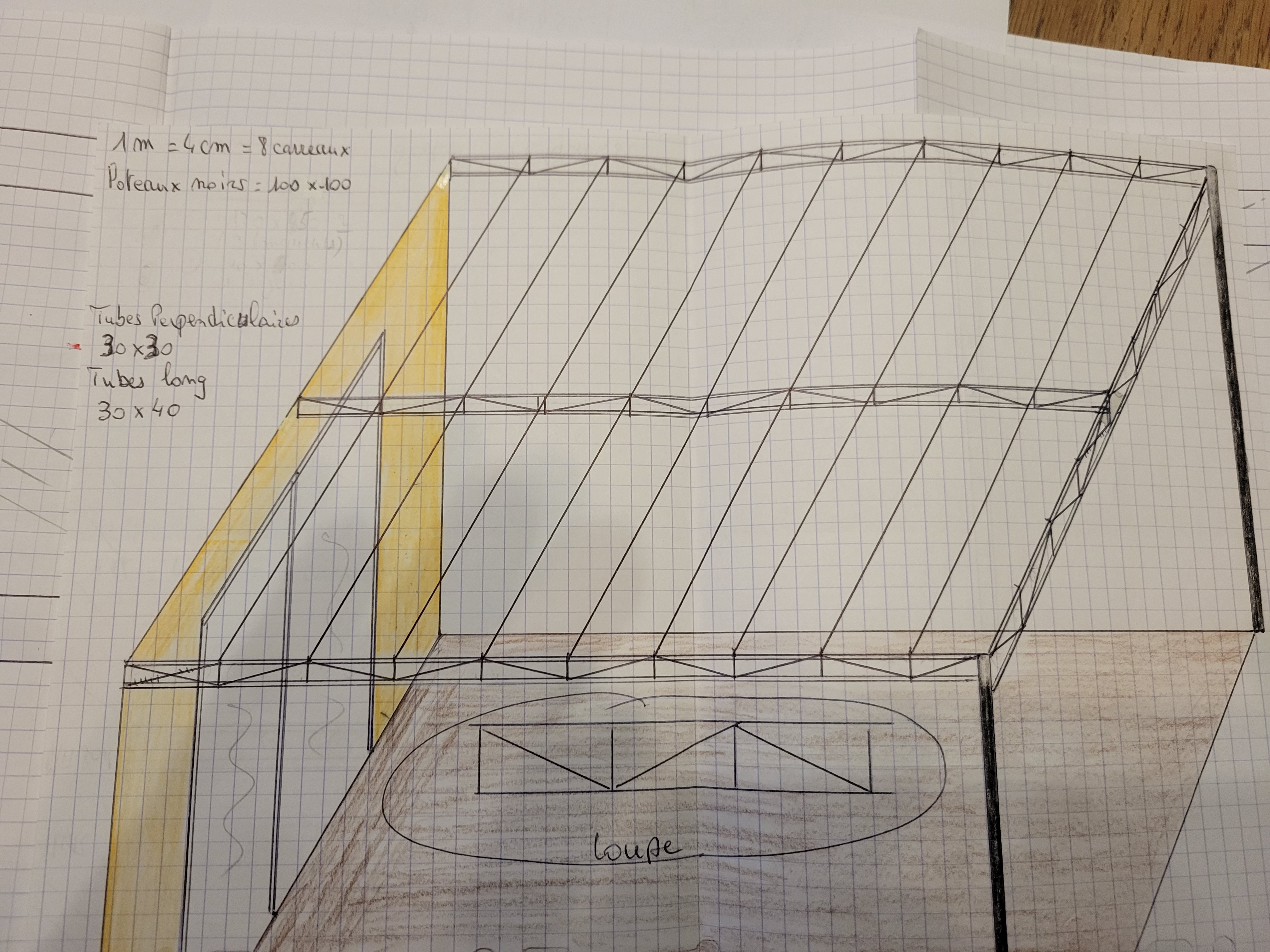

    Je me rajoute sur votre discussion
    Je voudrais faire une pergola en poutre ajourée de 5m de long par 3,5 de large
    Je cherche de l aide pour confirmer mes plans
    Les fers sont des Té de 30mm
    La poutre fera 20cm de haut par 5m de long
    Le toit sera en polycarbonate Nom : 20250224_073231.jpg
Affichages : 227
Taille : 2,57 Mo
    Je vous mets le plan
    Qu en pensez-vous
    yaadno
    Re : Deformation d'une poutre
    j'en pense que c'est pas cool de se brancher sur un calcul de poutre ALU avec un croquis de pergola Acier à priori?
    IL y a 3 fermes en 5m,plantées sur le mur à gauche?
    ou cà?
    toit horizontal? vent,?

    Claude24
    Ah désolé
    Je vais supprimer
    J'ai des réponses à ma demande, dans un autre post
