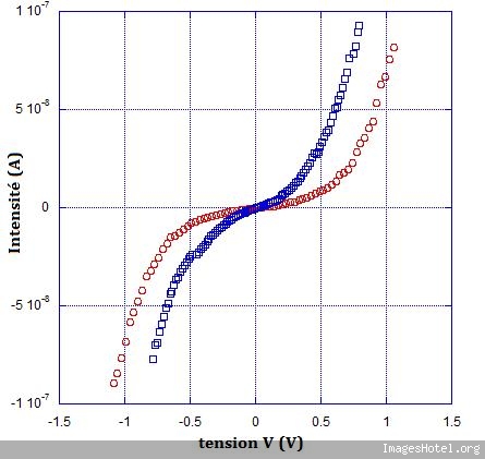

    J'aurais une autre question. Corrigez moi si c'est faut :
    Sur l'image suivante :
    on voit l'évolution de l'intensité avec la tension. On voit clairement que la courbe est non linéaire, on est donc pas dans le cas d'un conducteur (métal) mais dans un semi conducteur.
    Les deux courbes diffèrent par leur tension de consigne (courant tunnel souhaité par l'utilisateur) donc plus la tension de consigne est élevé plus la probabilité de transmission d'un électron est faible donc le courant tunnel sera plus grand. Ainsi l'intensité pour une même valeur de tension est plus grande pour la courbe bleue que pour la courbe rouge. Donc la tension de consigne est plus faible pour la bleue que pour la rouge.
    Est-ce exacte ?
    invite67dffe36
    Re : Microscopie à effet tunnel - diagramme d'énergie
    Citation Envoyé par gemozor Voir le message
    [...]élevé plus la probabilité de transmission d'un électron est élevée.[...]
    petite erreur..
