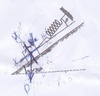

    Bonjour, Je suis un etudiant libanais en classe de seconde, j'ai demain un examen de physique, mais je n'arrive pas a comprendre la relation entre l'angle alpha, et la tension du fil et les autres forces.
    Ici J'aimerais vous demander 2 questions:
    1- C'est Quoi Px Py et Rx Ry et pourquoi les utuliser et comment
    2- J'essaie de faire un exercice de l'examen passe, mais je me retrouve perdu
    Voici L'exercice:
    Un Corps A de poids 3N repose sans frottement sur un plan incline d'un angle alpha=30 degres avec l'horizontale. La reaction du plan sur le corps A est perpendiculaire au plan. Ce corps est maintenu sur le plan incline par l'intermediaire d'un ressort faisant un angle BETA avec la ligne de plus grande pente du plan.
    1. Faire Le bilan des forces qui s'exercent sur le corps A.
    2. En deduire L'intensite de la force T exercee par le ressort A en fonction de l'angle Beta
    3. Calculer ||T|| ( AVEC FLECHE VECTEUR, JE NE PEUX PAS LA METTRE LA) pour Beta=0 degres, Beta=30 degres, Beta=60 degres.
    4. En Deduire dans chaque cas precedent l'allongement de ce ressort de raideur k=50N/m
    Voici Le schema dessine par moi sur PAINT, et l'image originale de l'exo (gribouillee :S)
    MERCI D'AVANCE

    Bonjour et bienvenu au forum.
    Commençons par le poids de l'objet. Il est vertical. Dessinez ce poids avec une flèche verticale. Cette force est exercée sur le plan incliné. Comme on suppose qu'il n'y a pas de frictions, le plan incliné à une réaction (uniquement) perpendiculaire au plan (dessinez-la). Et cette réaction compense la composante du poids perpendiculaire au plan. Il reste la composante du poids parallèle au plan qui n'est pas compensée. Si on ne fait rien, le poids glisserait le long du plan.
    Ce quelque chose c'est le ressort qui va le faire. S'il tire parallèlement au plan, il doit exercer une force égale à celle du poids non compensée et vers le haut.
    Si la force du ressort n'est pas parallèle au plan, seule la composante de cette force parallèle au plan devra compenser la composante du poids parallèle au plan.
    Dessinez toutes les forces qui agissent sur le poids. Si celui est immobile, cela veut dire que toutes ces forces se compensent: leur somme (vectorielle) doit être zéro. Séparez les composantes perpendiculaires au plan et parallèles au plan. Les perpendiculaires s'annulent entre elles et le parallèles aussi.
    Au revoir.

    Re.
    Vous ne tirez pas une tension à partir d'un angle.
    Une tension est "une force sans direction" (entre guillemets). Une corde sous tension T exerce une force égale à T dans la direction de la corde.
    Si votre ressort est sous une tension T et fait un angle bêta, il exerce une force F = T, dirigée dans la direction du ressort (suivant l'angle bêta).

    Prenons un vecteur F dont l'angle avec un plan est égal à alpha. Le plan porte la direction x d'un repère. La perpendiculaire à ce plan porte la direction y de ce repère.
    La projection sur le plan de ce vecteur est égale à Fx= F cos(alpha)
    La projection sur la perpendiculaire à ce plan est égale à Fy= F sin(alpha).
    C'est donc très simple.
    Il faut donc exprimer toutes les projections des forces suivant ces deux directions et exprimer le principe que le corps est au repos. Donc la somme de ces forces, que ce soit suivant la direction x ou y, est égale à zéro.

    Okay, j'ai peut etre compris:
    1) Tension T
    Poids P
    Reaction du support N
    2) Px= P.Sin(alpha)= 3.sin30=1.5
    Tx= T.Sin(Beta)
    Px=Tx
    donc T.Sin(Beta)=1.5
    T= 1.5/sin(Beta)
    3) pour (Beta)=0
    T=1.5/sin0= IMPOSSIBLE
    pour (Beta)=30
    T=1.5/sin30=3N
    Pour (Beta)=60
    T=1.5/sin60=approx. 1.73N
    4) Comment Calcule t'on l'allongement du ressort? :S

    Après rapide examen, je trouve une erreur !
    Tx = T cos (beta)
    Si beta=0 cos(beta)=1 et Tx=T (regardez votre dessin !)
    Lorsque vous aurez calculé T, alors T=k delta (x) avec k raideur du ressort et delta (x)= allongement nécessaire du ressort pour produire la réaction T du ressort, dont la projection suivant x est égale et opposée à la projection du poids suivant la direction x. De la même manière, la projection de T suivant Y est égale et opposée à la réaction du plan incliné suivant y (projection du poids suivant la perpendiculaire).
    Attention aux projections (c'est soit cos ou sin de l'angle) !

    Re : Les Forces: Relation entre tension et l'angle alpha
    1) P: Poids en Newton, Vertical Descendant d'intensite 3N
    T: Tension du Ressort allant de A vers B
    N: Reaction Du Support perpendiculaire a l'axe incline
    2) Le Corps est un equilibre donc P+N+T=0 (Vecteurs)
    -Px+0+Tx=0
    -Psin(alpha)+Tcos(beta)=0
    Tcos(beta)=Psin(beta)
    T= (Psin(alpha)/cos(beta)=1.5/cos(beta)
    3) a)Pour Beta=0
    T=1.5/1=1.5
    b)Pour Beta=30
    T=1.5/cos30= approx. 1.73N
    c)Pour Beta=60
    T=1.5/0.5=3N
    4) a) L=T/K=1.5/50=0.03m=3cm
    b) L=1.73/50=0.0346m=3.46cm
    c) L=3/50=0.06m=6cm
    A+ Et Merci! (corrigez moi svp!)
