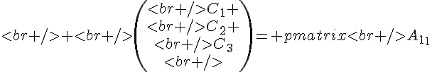

    Je suis actuellement un cours de modélisation par Eléments Finis et mon manque d'expérience dans l'utilisation de la notation indicielle me pose problème. Sur des cas "simples" je pense pouvoir me débrouiller.
    Par exemple pour i et j allant de 1 à 3:
    s'écrit
    Pour une dérivée :
    Ma question est qu'en est-il pourune expression comprenant plusieurs indices comme ?
    Y a t-il un ordre pour la numérotation ? Commence t-on à partir d'un indice particulier comme dans le premier cas (d'abord "i" puis ensuite "j") ?
    Toute aide me sera utile.

    J'ai déjà entendu parler de la convention d'Einstein. Mon problème est quand il y a plusieurs indices.
    Je cherche à écrire sous forme matricielle (matrice 3x3) l'expression suivante :
    Je pense que la réponse n'est pas:
    qui correspond a l'écriture de
    Savez-vous comment il faut procéder ?

    On peut noter , et donc un se retrouve avec une "sorte de matrice à 4 indices", et donc si on veut représenter cet objet sous forme de tabeau comme une matrice, il faudra un tableau en quatre dimensions.
    Mis à part cela, je ne comprend pas vos questions, elles sot trop vagues. Avez vous un exemple précis qui vous pose problème ?

    Dison que je cherche à démontrer l'expression
    ( que l'on peut noter )
    en passant par une écriture matricielle.

    La réponse a été donné par albanxiii : votre objet est un tenseur d'ordre 4 car il contient 4 indices différents. Il n'est donc pas représentable par une matrice.
    (Ou, si vous y tenez vraiment, il faut que ce soit une matrice dont chaque élément est une matrice. Bref, faut 4 indices…)

    D'un autre côté, vos symboles de Kronecker forcent i=k et n=j. On redescend donc à deux indices et la réponse de votre message #3 est alors correcte

    Pour démontrer cela, il n'y a pas besoin de matrice ou de tenseur. Les doubles indices sont des leurres. En supposant que chaque indice peut prendre 3 valeurs, on a 9 variables distinctes, et on affirme que quelles que soient les variables a et b prises parmi les neuf, est nul si et égal à 1 sinon. On peut exprimer cela en notant les variables a, b, c, d, e, f, g, h, j, si on veut, ou par n'importe quelle écriture permettant de les distinguer, dont les cas avec un indice ou avec deux indices.
    Ensuite ce n'est que l'application de conventions d'écriture. Si on note les 9 variables avec i parcourant 9 valeurs différentes (de n'importe quel ensemble !), alors on a par hypothèse . Si on indexe par des couples de 3 valeurs différentes, cela devient l'écriture "à prouver", simplement parce que si a et b sont des couples et , alors on a , ce qui n'est qu'une écriture compliquée pour dire "deux couples sont égaux si et seulement si le premier terme de l'un est égal au premier terme de l'autre et le second terme de l'un est égal au second terme de l'autre".
    Bref, rien à prouver, c'est juste une écriture particulière des hypothèses.

    On a un matériau élastique (isotrope) défini par l'expression de l'energie libre fonction du tenseur des déformations .
    Avec
    ; : coefficient de Poisson; E: module dYoung du matériau
    On souhaite calculer l'expression du tenseur
    et c'est dans cette expression que l'on utilise la relation pour simplifier le résultat.
