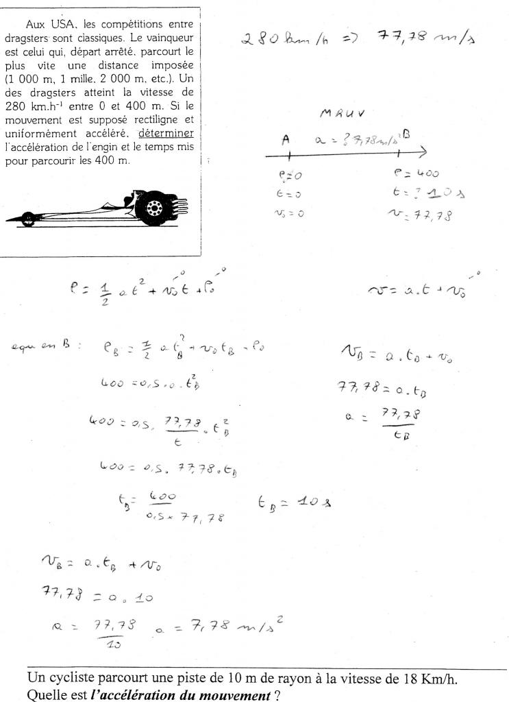

    http://forums.futura-sciences.com/at...1&d=1331300201
    A la fin de cet exercice il y a un autre exercice :
    Un cycliste parcourt une piste de 10m de rayon a la vitesse de 18km/h.
    Quelle est l'accélération du mouvement?
    Je ne comprend pas trop...
    il n'y a quasiment aucune indication ==>je répond : l'accélération est nulle car la vitesse est constante ?

    Il veut demander l'accélération durée le mouvement de début à moment parvenu la vitesse 18 km/h.
    Alors, très simple en utilisant cette relation entre distance, vitesse et accélération:
    Au revoir.

    Le cycliste est en mouvement circulaire uniforme. Il subit une accélération centripète qui vaut v2/R.

    Boef, je me trompe en lisant la demande .
    Oui, bien que la vitesse soit constance, mais on définie l'accélération d'un objet que: , car on a la DIRECTION de mouvement est changée, c'est à dire le vecteur "v", alors l'accélération dans ce cas est aussi existée.

    Si la piste est bien circulaire, tu peux également la calculer.
    Comme la norme de la vitesse est constante, ce mouvement serait un mouvement circulaire uniforme, et la force en présence est la force centripète.
    L'accélération centripète vaut
