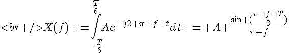

    je débute dans le traitement de signal et je ne sais pas trop comment procéder pour résoudre l'exercice suivant.
    Calculer X(f)...
    Le signal étant périodique, il est possible de réduire les bornes de l'intégrale mais je ne sais pas a quelles valeurs, j'aurais mis entre -T/2 et T/2, mais comme j'ai réduit les bornes entre -T/6 et T/6
    Toutefois, je ne vois pas comment calculer l'intégrale, ne sachant pas ce que vaut x(t)...
    Merci d'avance !

    C'est écrit dans ton message !
    x(t)=A pour |t| < ou égal a T/6

    Votre signal est périodique. Dans ce cas la transformée de Fourrier se réduit à la série de Fourier.
    Ou, ce qui revient au même, vous avez de "raies" aux fréquences multiples de 1/T avec, comme amplitude, la transformée de Fourier du "motif" entre -T/2 et +T/2.
    Dit encore autrement. Votre signal est le produit de convolution d'un peigne de Dirac avec période T multiplié par le motif entre -T/2 et +T/2.
    Donc la transformée de Fourier de votre signal est le produit (ordinaire) d'un peigne de Dirac (en fréquence) avec intervalle 1/T (soit, les harmoniques de 1/T), par la transformée de Fourier du motif.
    Quand vous faites votre intégrale entre -T/2 et +T/2, vous calculez la transformée du motif unique. Pas celle de votre signal répétitif.

    Si j'ai bien compris,
    Le produit de convolution donne :
    (calculé précédemment)
    et (peigne de Dirac)
    Finalement, la réponse serait-elle ?

    Oui, c'est bien ça.
