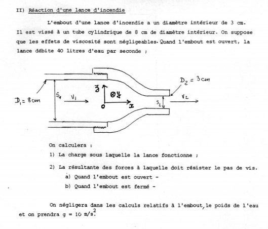

    voici un de mes exercice d'annale de meca flux, et je ne vois pas du tout comment le résoudre :
    Pas d'images sur des serveurs externes
    Je ne comprend pas ce qu'on me demande question 1,
    à la question 2, j'utilise la conservation de la quantité de mouvement pour avoir la force porté par l'axe des x, mais je ne sais pas quoi en faire pour le pas de vis, à par la donner comme ça (meme si je crois que c'est ça)
    Aucune idée pour la question 2b.
    Merci d'avance de me donner des pistes ou des explications théoriques sur comment y arriver.

    Bonjour, TexasR,
    Avez-vous pu avancer un peu sur les questions.
    Avec Bernoulli, vous pouvez déjà calculer les vitesses et la pression.
    Ensuite avec le théorème des quantités de mouvements, vous pouvez trouver les forces appliquées.
    La 2b sera la plus facile.

    Pour la 1, il doit s'agir de la charge (ou ligne) piézométriquie -> wiki.
