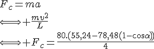

    Je n'arrive pas à résoudre l'exercice suivant:
    "Tarzan (80 kg) se sert d'une liane de 4m de long pour franchir un plan d'eau situé 10m plus bas que lui. L'angle que fait la liane avec la verticale est de 60°. Il croit bon de se lancer avec une vitesse initiale de 4m/s perpendiculairement à la liane. Ce qu'il ignore c'est que la liane ne peut supporter une tension supérieure à 1800N. Calculez l'abscisse de sa chute dans l'eau".
    Cela fait plus de deux jours que j'essaie de le résoudre, mais je tombe toujours sur une x = 9,62m alors que la réponse attendue est x = 10,04m.
    Je cherche d'abord à déterminer l'angle que fait le vecteur vitesse avant que la liane ne se brise. Pour ça, j'utilise le fait que la tension maximale est de 1800N et je calcule l'angle correspondant. Ensuite, je calcule la hauteur à laquelle se trouve Tarzan au moment où la liane casse. J'utilise ensuite la conservation d'énergie pour déterminer le module de la vitesse à ce moment précis. Ensuite, je déterminer les composantes de cette vitesse que j'inclus dans les équations de cinématique pour déterminer à quelle abscisse correspond une ordonnée égale à 0.
    Je pense que mon erreur survient là où j'essaie de déterminer l'angle alpha. Je joins en annexe une photo de ma résolution.
    Merci d'avance à tout personne qui pourra m'aider.

    Ce qui fait casser la liane est la composante du poids parallèle à la liane plus la force centripète nécessaire pour que Tarzan suive l'arc de cercle.
    Calculez donc, la vitesse en fonction de l'angle (sans oublier la vitesse initiale), en utilisant la conservation de l'énergie.
    Avec cette vitesse calculez la force centripète en fonction de l'angle.
    Calculez la composante du poids dans la direction de la liane.
    Regardez pour quel angle la somme de ces deux forces atteint le seuil de rupture.

    invite65f51af9
    Re : [EXO] Conservation d'énergie
    Rebonjour,
    Je viens donc de refaire une partie de l'exercice en suivant vos étapes. J'ai refais le dessin en gardant un repère tel que l'axe y est parallèle au poids.
    Je détermine les hauteurs de Tarzan aux points A et B par projections sur la verticale.
    Je remplace L par 4 et j'obtiens:
    J'utilise ensuite la conservation d'énergie pour trouver la vitesse en B.
    Ensuite, je détermine la force centripète.
    Maintenant, je détermine la composante du poids qui est parallèle à la liane.
    Maintenant, je calcule la somme et je tombe sur une équation du second degré qui me donne d'une part et d'autre part .
    Je ne sais pas quoi en tirer étant donné que je ne sais pas si je peux rejeter une des deux possibilités. Je me suis peut-être trompé, je ne suis peut-être pas censé tomber sur une équation du second degré.
    Merci de votre aide.
    invite6dffde4c
    Re.
    Remplacer les variables constantes par leurs valeurs est une mauvaise pratique car vous ne pourrez pas vérifier que vous formules sont homogènes. Et finalement vous ne gagnez rien.
    L'angle de 60° est l'angle de départ. Pas l'angle courant dont on cherche la valeur au moment de la cassure.
    Donc, votre 'x' est une constante; alors qu'il devrait dépendre de l'angle.
    Votre vraie erreur est d'avoir fait un dessin pour l'angle de départ et non pour un angle quelconque. Du coup vous avez écrit les équations pour cet angle et non pour le cas général.
    Le reste de la démarche semble correct, mais avec l'erreur de départ, ce n'est pas la peine de le regarder de près.
