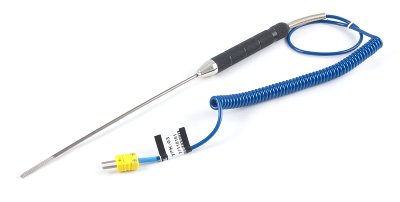

    Si la conduite est calorifugée tu peux utiliser un thermomètre avec une sonde filaire adaptée dans ce style : http://www.phidgets.com/images/3108_1_Web.jpg
    Il suffit de la glisser en dessous du calorifuge et d'attendre la stabilisation de la température. Si la température varie beaucoup il y a des chances pour que le purgeur fonctionne mal, mais le débit de ton produit mystérieux peut aussi avoir une influence (si il est instable).

    J'ai regarder le lien que tu m'as proposé , mais étant donné que la conduite est entièrement calo , je ne vois pas trop comment glisser la sonde dedans , il n'y a aucun espace pour ( à moins de percer le calo a certains endroit précis , mais à risque de le rendre inutile )
