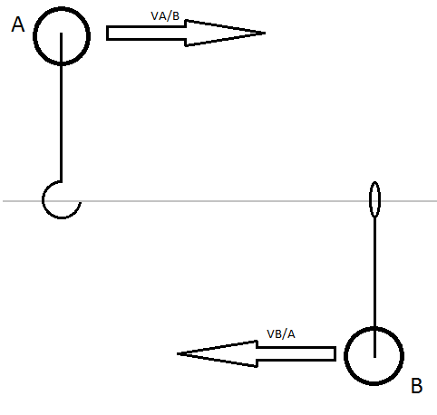

    Déjà on sait très bien que la terre n'est pas un référenciel inertiel, car on change plus souvent les rails des chemins de fer en direction NORD-SUD que EST-OUEST -> force de Coriolis. Pendule de fouceau, ...
    "MACH -> Si la terre était seule dans l'univers, les forces d'inerties n'existerait plus "
    Ci-dessous une image:
    L'espace est vide, on néglige la gravité.
    Voici la situation de l'astronaute en rotation une fois le grappin de A lié à B :
    Si un dynanometre est attaché à l'un des bras, alors on mesurera une force.
    En quoi les masses lointaines interviennent ? En quoi leur absence change quoique soit à la situation ?
