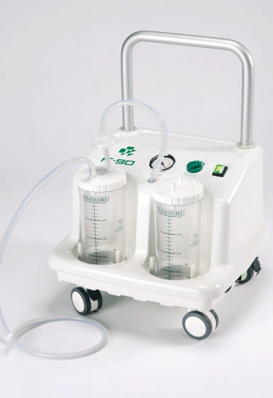

    Bounoume
    Re : depression d'une pompe a vide
    ben oui, les chirurgiens utilisent des aspirateurs 'chirurgicaux' pour aspirer au fur et à mesure les saignements ou les épanchements qui les gênent pour intervenir à un point précis du site opératoire...ou pour éliminer par exemple le jus contenu dans un abcès ou une .... habituellement ces aspirateurs ont un gros débit, et une aspiration forte.... parfois réglable
    https://www.romedic.ro/uploadpoze/pr...prod_51294.jpg
    en médecine, et surtout en anesthésie et en réanimation, on utilise en permanence des aspirateurs à mucosités, pour aspirer les sécrétions, le vomissements etc....
    Il y en a au moins un dans chaque ambulance SMUR (et, mais n'en suis pas sûr, dans les VSAB des pompiers? )
    https://media.cdnws.com/_i/14932/962...83302x000.jpeg
    pas très rigolo n'est-ce pas... en tout cas ces aspirateiurs-là ils ont tous un réglage de dépression de vide..... qui commence souvent à zéro.... et le bocal pour recueillir les choses aspirées...
    mais quand même, la question du prof est vicieuse, car seuls peuvent trouver ces aspirateurs ceux qui ont travaillé avec.... ou vraiment trouver par hasard....,
    Pour embrouiller le prof.... ajouter les aspirateurs de ménage... qui eux aussi produisent en entrée une dépression de l'air
