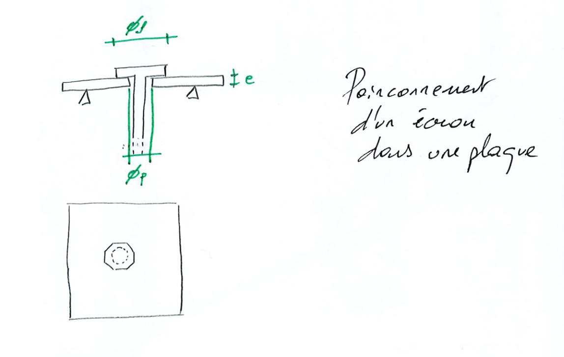

    Je viens de m'inscrire sur ce forum, j'y ai trouvé beaucoup d'éléments pour mes problèmes précédents mais les deux cités en titres restent insolubles pour moi et mes recherches.
    Je vous précise que je n'ai pas de formation poussée en mécanique. Ce que je souhaite faire me semble assez basique, je me risque donc à vous le soumettre :
    Moment de basculement d'une poutre :
    Je cherche a déterminer le moment induit par le basculement d'une poutre sous son poids (voir figure jointe).
    Poinçonnement d'un écrou dans un plaque :
    Je cherche comment déterminer la force à appliquer par l'écrou sur la plaque pour que l'écrou poinçonne dans la plaque.
    Merci pour votre aide !

    Bravo et merci pour vos schéma très clairs ! (c'est assez rare pour le préciser)
    A quel moment la poutre va-t-elle basculer ? (si c'est bien votre question) : dès que son centre de gravité sortira de la verticale de sa surface d'appuis.
    Schématisé, la surface d'appuis est nulle, et donc l'ensemble est par définition, instable.
    Pour marquer (commencer à poinçonner) le plaque, il faut que l'écrou exerce une pression (force/surface) supérieure à la limite de résistance du matériau de la plaque (et que le matériau de l'écrou soit plus résistant que celui de la plaque)
