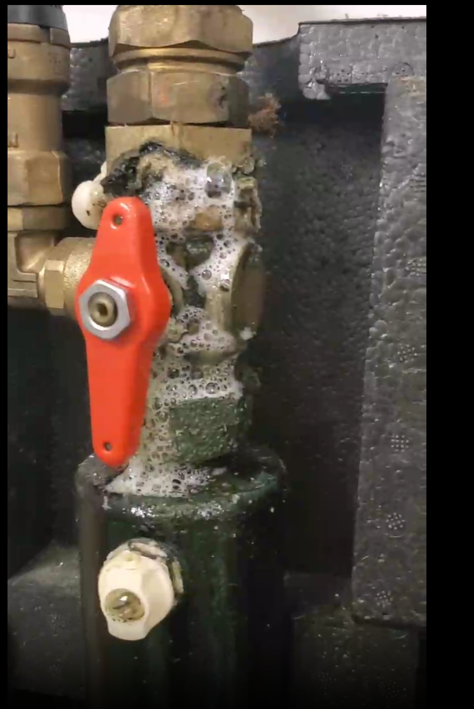

    plus simple pour l'installateur, qui n'a pas à se soucier de comment il va faire passer les liasons, qui peut faire des vagues sur ses liaisons ou les faire passer en zones froides.... mais pour l'utilisateur.... je te laisse lire le paragraphe précédent.... tu fais tes entretiens annuels? tu vérifie la tenue au gel chaque année de ton glycol? le PH de ce dernier? tu vérifies ton vase d'expansion?
    tiens, pour le plaisir.... voici ce que cela donne le glycol sur une installation d'un client :
    Nom : Untitled.png
Affichages : 108
Taille : 900,6 Ko
