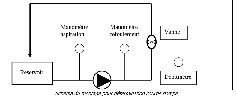

    Mon TP s'intitule "fonctionnement de pompe", la mise en situation professionnelle est la suivante :
    "Vous êtes technico-commercial dans une entreprise de matériel d’irrigation. L’un de vos clients est intéressé par une installation en micro
    aspersion. Il dispose d’une pompe dont il ne connaît plus les caractéristiques et souhaite éventuellement l’utiliser. Il vous demande de vérifier
    les caractéristiques de la pompe."
    Dans ce TP et après quelques questions, on nous donne le schéma du montage (que j'ai compris), puis le protocole à suivre.
    1) Démarrer la pompe vanne ouverte.
    2) Fermer la vanne.
    3) Noter les valeurs de pressions aspiration et de refoulement.
    4) Ouvrir la vanne pour avoir 0,5 m3/h.
    5) Noter les valeurs de pressions aspiration et de refoulement.
    6) Procéder de cette façon de 0,5 m3/h en 0,5 m3/h jusqu’à ce que le débit n'évolue
    plus
    La question nous demande d'expliquer ces démarches à suivre.
    Pour la démarche 1, j'ai mis qu'elle servait simplement à faire circuler le fluide (eau) dans le circuit et ainsi éviter la cavitation de la pompe pendant le fonctionnement. Je ne suis d'ailleurs pas sûr que ce soit la bonne réponse. Mais pour les étapes 1, 2, 4, 6, je ne comprends pas à quoi elles servent. Pourriez-vous m'apporter quelques indications ou un peu d'aide s'il vous plaît ? Toute aide ou remarque(s) est la bienvenue. J'ai fait quelques recherches sur le net (dont quelques résultats qui aboutissent sur ce forum), mais je crois que ça me perds encore plus ! J'essaie de vous joindre une capture d'écran du montage, j'espère que ça marchera. Je vous remercie d'avance pour votre aide. Bonne journée et encore merci
    Martin

    bjr:
    tu n'as pas du chercher beaucoup!
    A quoi servent les mano et débimètres? on ne cherche pas à te faire tracer une courbe des fois?
    en 1 ce n'est pas la bonne réponse;
    cdlt
    Bounoume
    Re : Vérification fonctionnement pompe
    et la courbe à faire, c'est de quelles valeur mesurée, en fonction de quoi?
    une suggestion: regarder sur le Net des docs commerciales sur des (grosses) pompes d'arrosage... et tu verras quelles sont les caractéristiques qu'on examine quand on veut choisir la pompe dont on a besoin....
    Faire les mesures proposées doit servir à déterminer certaines de ces caractéristiques.... à toi de chercher lesquelles.....

    On cherche en effet à tracer la courbe f(Q) = HMT sur la fin du TP.
    Je pense avoir la réponse à mes questions (y compris pour le 1). Merci pour votre réponse
    Question bête : pourquoi avoir pris une valeur de débit commençant à 0.5 m³ / h pour la faire évoluer à intervalle régulier ?
    C'est une question de praticité ? Ou il y a une explication plus scientifique ?
    Merci bien

    La courbe est en fonction des valeurs trouvées suite au protocole que j'ai envoyé sur mon message précédent. Je suppose que les valeurs dont nous avons besoin sont la HMT et le débit Q.
    Je pense avoir la réponse à mes questions. Merci ! Mais on me demande de fixer d'abord un débit à 0.5 m³ / h puis de l'augmenter à intervalle régulier de 0.5 en 0.5. Est-ce par simple question de praticité ou y a-t-il une explication plus scientifique ?
    Encore merci

    c'est seulement parce que dans les calculs ce nombre est simple à manipuler (c'est la vulgaire fraction 1/2 et ensuite ça fait des nombres entier... et que ça entre dans l'ordre de grandeur des débits possibles minimaux....
    simplement le sens pratique, aucune justification savante....
    A bientôt peut-être si plus tard tu as d'autres questions...
    sh42
    Le 0,5, c'était plus facile de tracer la courbe sur du papier millimétré.
    Lorsque l'on regarde une courbe de relevés avec des écarts réguliers, c'est plus facile à apprécier les relevés " bizarres " que si les écarts ont des écartements aléatoires.
