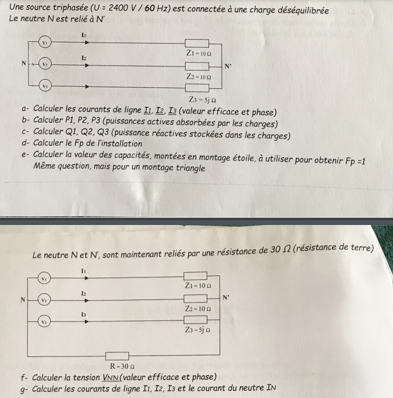

    Bonjour, je suis en train de m'entraîner sur des exercices pour bien comprendre le triphasé et je bloque à la question f- de cet exercice. Je ne vois pas comment partir. Je pensais utiliser la loi d'Ohm avec le fait que V_NN' = R*I_N mais on demande de calculer I_N qu'à la question suivante. Quelqu'un pourrait-il me donner la démarche, les étapes ?
    Merci d'avance à toute personne m'accordant un peu de son temps

    ça y est si je dis pas de bêtise je crois qu'il faut que j'utilise le théorème de Milmann

    La méthode peut en effet convenir.

    Oui cela a aboutit, merci pour votre réponse.
