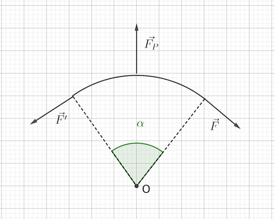

    j'aimerais mettre sous vide une demi sphère en Plexiglas epaisseur 4mm, et diamètre 600 mm. j'aimerais atteindre une valeur de 200 mbar (voire moins)
    Est ce que les parois du plexiglas résisterons à ces contraintes ?
    J'ai commencé avec des formules simples style P=F x S mais je pense que c'est un peu plus complexe que ça vu la forme sphérique.
    Merci d'avance pour votre aide

    Personnellement, j'essaierai de faire le calcul comme une enveloppe cylindrique sous pression. Une sphère, c'est une infinité de cylindres.

    Il faut équilibrer les forces de pression (FP) avec la tension de la sphère (F) et en déduire la contrainte F/section.
    Nom : Capture d’écran.png
Affichages : 195
Taille : 144,5 Ko
    Comme dit précédemment, on le fait avec un cylindre, c'est plus simple, il n'y a qu'à rajouter un facteur 2 à la fin pour les deux rayons de courbure.
    Cela donne (sauf erreur !) avec P différence de pression, R rayon de la sphère, e épaisseur.
    Remarque : tout cela est un calcul de coin de table !
