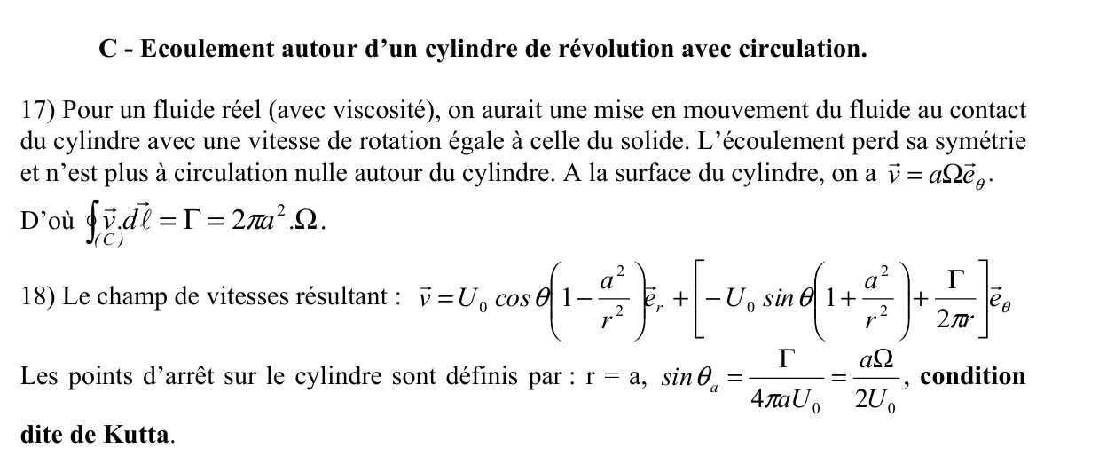

    Concernant le champ de vitesse dans un fluide qui s'écoule autour d'un cylindre de rayon a qui tourne autour de son axe à la vitesse angulaire Ω. La vitesse du fluide loin du cylindre est notée U0.
    Dans la capture d'écran jointe, il est écrit que la vitesse du fluide à la surface du cylindre est égale à la vitesse de rotation du cylindre soir aΩ. Cependant, quand on regarde l'expression du champ de vitesse, on voit qu'en r = a (à la surface du cylindre), la vitesse n'est pas égale à aΩ puisqu'on a ||v(a,θ)|| = |- 2 U0 sin(θ) + Γ/2πa|.
    Comment est-ce possible ?
    Supposons maintenant que le cylindre soit fixe (Ω = 0 et Γ = 0), on trouve ||v(a,θ)|| = 2 U0 |sin(θ)|.
    En haut du cylindre (θ = π/2), on trouve donc v = 2 U0.
    Comment est-ce possible que la vitesse soit deux fois plus grande que la vitesse de l'écoulement ?

    La vitesse du fluide à la surface du cylindre ne vaut pas aΩ
    Pour ce qui est de la vitesse double, le problème considéré est un écoulement "incompressible" donc le débit volumique se conserve et pour "éviter" le cylindre, on voit bien qu'il faut que les lignes de courant se resserrent et que la vitesse augmente.

    Merci pour votre réponse.
    Il y a donc une erreur dans ce qui est écrit ?
    Effectivement , je n'avais pas pris en compte la conservation du débit volumique.
    Si le fluide est réel et qu'on tient compte de sa viscosité, la condition d'adhérence impose que la vitesse du fluide à la surface du cylindre immobile soit nulle (ou aΩ si le cylindre est en rotation) et pourtant on a quand même conservation du débit volumique et le fluide doit toujours "éviter" le cylindre.
    Donc pourquoi dans le modèle de fluide parfait on a 2 U0 à la surface du cylindre alors que dans le modèle avec viscosité cette vitesse est bien nulle ?
    J'aurai tendance à dire que dans le modèle du fluide réel, les couches de fluide vont être entraînées les unes avec les autres ce qui autorise à ce que la vitesse soit différente est plus faible à la surface du cylindre. Alors que dans le modèle du fluide parfait où les couches de fluide sont indépendantes, il faut mettre le paquet à la surface du cylindre ce qui donne une vitesse non nulle.
    Existe-t-il un modèle avec un écoulement parfait mais dans lequel on impose dans les conditions aux limites une condition d'adhérence au niveau de la surface du cylindre ? Même si l'écoulement est parfait, on peut quand même dire que la couche limite visqueuse permet à ce que la vitesse du fluide sur le cylindre soit égale à la vitesse du cylindre non ? Cela ne pourrait-il pas améliorer le modèle précédent qui me paraît un peu limite...? Dans ce modèle, j'ai l'impression qu'on impose seulement à ce que la composante normale de la vitesse du fluide soit nulle sur le cylindre...
    Le aΩ c'est à la surface du cylindre, cela n'empêche pas, lorsqu'on s'éloigne, que la vitesse devienne plus grande que U0.
    Citation Envoyé par Virginie013 Voir le message
    Réponse brutale dans le cas du cylindre, vous êtes en train d'étudier l'écoulement de l'eau sèche (formule de Feynman) donc sans réalité physique.
    Réponse dans le cas d'un corps profilé, il y a une zone de transition d'épaisseur faible (couche limite), dans laquelle on passe de v=0 à la surface à v solution de l'équation fluide parfait lorsqu'on s'éloigne un peu.
