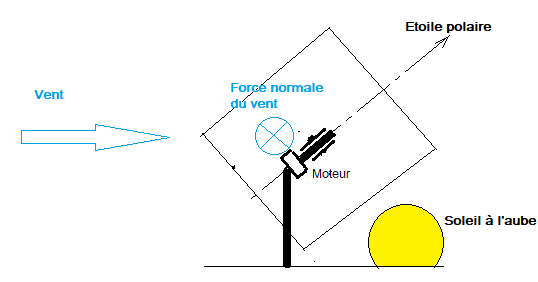

    Malgré le suivi autour de votre axe vertical, l'angle d'incidence des rayons solaires restera important sur le panneau, à l'aube et au crépuscule. Ce ne serait pas le cas avec l'axe visant l'étoile polaire. Il conviendrait alors, en revanche, d'équilibrer la masse sur cet axe pour minimiser la puissance du moteur.
    Nom : Sans titre1.png
Affichages : 123
Taille : 2,9 Ko

    Il y a deux façons de procéder.
    La première est de considérer qu'il s'agit d'une force en plus à vaincre, comme un frottement, de valeur constante durant l'élément de mouvement.
    Il est aussi possible de considérer un montage minimisant l'effet du vent, par exemple en faisant tourner le panneau solaire autour d'un axe contenu dans le plan du panneau.
    La masse de compensation est inutile et les effets du vent se manifestent de façon symétrique sur le panneau, donc sans générer de couple de rotation.
    harmoniciste
    Re : Théorie privilégier un fonctionnement séquencé à un fonctionnement continu
    Avec l'axe incliné que j'ai proposé, la masse d'équilibrage du poids du panneau devient utile pour éviter le couple de rotation dû au poids à lever pendant la course matinale.
    Gwinver
    Je me suis peut-être mal exprimé.
    Si l'axe de rotation passe dans le plan du panneau solaire et en son milieu, la masse de compensation est inutile.
    Ceci a l'avantage de minimiser le couple résultant de l'action du vent et réduit la masse à mettre en mouvement lors de la rotation.

    harmoniciste
    En ce qui concerne les effets du vent, ils ne se manifestent de façon symétrique qu'au delà d'un angle d'attaque très élevé, mais pour des angles faibles la poussée aérodynamique s'exerce plus près du bord d'attaque (disons vers ⅓ de la corde, au lieu de la moitié).
    Cette force normale ayant pour valeur Cn * ½ ρ S V² , il est possible d'évaluer le couple produit par le vent en fonction de l'angle d'attaque et de la vitesse du vent:
    Cn étant le coefficient de poussée normale, qui vaut environ Sin² i et S = a² pour un panneau carré de coté a, alors le couple C vaut
    Sin² i * ½ ρ a² V² * (½ - ⅓) a = Sin² i * ½ ρ S V² * a/6
    Sur un panneau carré de 2 m de coté, avec un vent de 20 m/s et à une orientation du vent à 30° du plan du panneau, on pourra donc avoir à l'aube:
    C = Sin² 30 ρ a³ V² / 12 = 80 mN
    Nom : Sans titre.png
Affichages : 117
Taille : 7,0 Ko
    Dernière modification par harmoniciste ; 31/05/2025 à 14h41.
