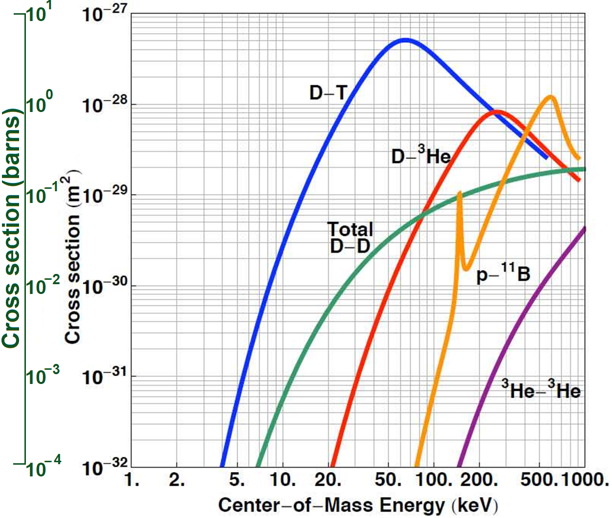

    Dans le cadre des développements pour la fusion nucléaire cette réaction (He3+D) est étudiée: par exemple: projet Helion
    Ses avantages sont que les éléments à manipuler (He3 et D) ne sont pas radioactifs est qu'elle n'émet pas de neutrons, ce qui évite les blindages lourds pour s'en protéger.
    L'énergie utilisable cinétique est transmise à des protons (18,3 MeV) qui peuvent être confinés. L'extraction d'énergie utile se ferait par un procédé électromagnétique évitant un passage par le thermique. Dans une perspective plus lointaine ce pourrait être une alternative intéressante.
    Un inconvenient est que la température du plasma devrait être 4 fois plus élevée, que pour la réaction D + T, ce qui semble problématique actuellement.
    Sur la société Helion, il y a des critiques de "fuite en avant" sur la manière de gérer le projet : Ils passeraient à une étape sans avoir maitrisé l'étape précédente, sous la pression des capitaux-risqueurs (une première tranche de 500 millions $ allouée une de 1.3 milliard $ escomptée). Certains évoquent même une "arnaque" (précédent célèbre Theranaos).

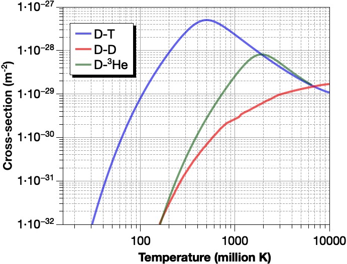

    Il y a un truc que je ne comprends pas, quand même.
    Considérant que la section efficace D-D est d’un ordre de grandeur plus élevée que celle de D+He-3 au pic de réactivité (vers 2 GK), je ne vois pas bien comment on gère cela. La réaction D-D va dominer et produire, dans la moitié des cas, un neutron et, dans l’autre moitié, du tritium, qui pourra à son tour réagir avec une section efficace comparable à celle de D+He-3 pour produire également un neutron.
    (50%) D + D ⟶ 3He + n (2,45 MeV)
    (50%) D + D ⟶ T + p
    puis
    D + T ⟶ 4He + n (14,1 MeV)

    Sur le diagramme cité, la section efficace de la réaction He3+D est plus grande que la réaction D+D, vers 50KeV (500 millions °K).

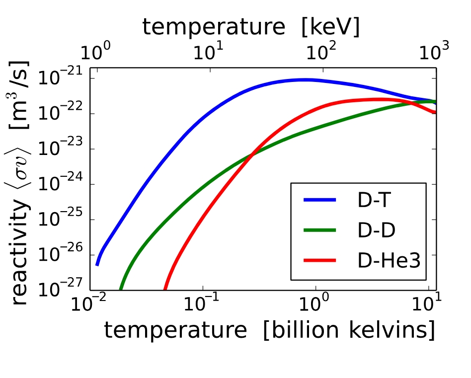

    Il y a un autre diagramme qui représente la "réactivité" en fonction de la température qui va plus dans le sens de ton commentaire pour les températures de 10kev-15KeV avec un croisement des courbes vers 50KeV.
    Je suppose qu'ils sont liés ? Y en a t-il un de plus significatif?
    Nom : Capture d’écran_12-1-2026_182344_.jpeg
Affichages : 197
Taille : 150,9 Ko
    La réaction He3+D ne génère pas de neutron, mais des réactions D+D peuvent se produire voire He3+He3 et plus.
    Les auteurs prétendent que l'émission de neutrons (de qq MeV) par ces réactions secondaires n'excède pas 5%.

    Arf, déjà c'est moi qui ai lu l'inverse de ce que le graphique exprime mein gott... La section efficace σ[D-He3] est bien supérieure à σ[D-D] à 2 GK (200 keV), d'un ordre de grandeur. Du coup pas de production Tritium et donc pas non plus de pollution avec D+T. A cette température ça va.
    Bon par contre si on dit que dans Hélion la température du plasma est à 4 fois celle nécessaire pour D-T, qui est de 150 MK, on est à 600 MK, soit 60 keV. Et là pour le coup, si je prend un graphique qui détaille ce qui se passe à cette température, σ[D-D] > σ[D-He3] ma remarque initiale s'applique. Ok, y'a pas un ordre de grandeur, mais plutôt un facteur 2, mais y'a aussi D-T au dessus avec un σ[D-T] vingt fois plus grand. A la moindre production de Tritium, ils vont tous produire des neutron de haute énergie.
    Donc 5% de réaction parasite, je demande à piger.
    Bon par contre à 60 keV, pour He3-He3 y'a rien du tout. De toute façon, elle ne produit que de l'He4 et des proton, c'est pas gênant, il me semble.

    On trouve beaucoup de diagrammes avec des indicateurs différents dont la définition et l'importance ne sont pas toujours claire. Je n'ai trouvé de définition claire de la réactivité qui s'exprime en mètres cubes par seconde (un flux de réaction ?) La section efficace en fonction de la température, au moins, on sait ce que cela représente.
    Concernant le taux de neutrons, est-ce que l"hélium 3 qui est réputé "neutrophage" contribue sensiblement à réduire leur nombre.
    Je suppute que les chiffres annoncés sont "théoriques" et non issus d'expériences.

    La puissance volumique de fusion s'exprime simplement en fonction de <σv> et de la concentration des réactifs, cette quantité a bien une importance pratique :
    Voir ici :
    https://fr.wikipedia.org/wiki/Crit%C3%A8re_de_Lawson
