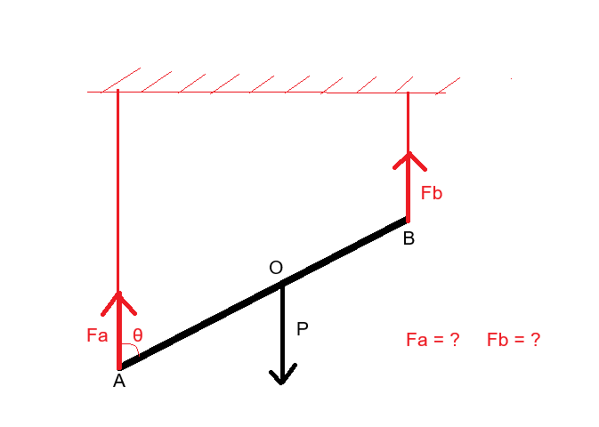

    Soit une barre de poids P maintenue par 2 fils aux points A et B comme indiqué sur le schéma joint.
    Comment déterminer les forces Fa et Fb appliquées aux points A et B ?
    La barre est en équilibre, donc Fa + Fb + P = 0 (vecteurs)
    Les moments de Fa et Fb par rapport à 0 sont également nuls. OA ^Fa + OB ^Fb = 0 (vecteurs)
    Si les 2 fils sont verticaux alors on montre facilement que Fa = Fb = P / 2
    Mais sont-ils verticaux ?
    Plus on incline la barre en diminuant θ, plus on a le sentiment que Fa > Fb
    Qu'en pensez-vous svp ?

    sh42
    Re : Solide en équilibre
    Les sentiments n'ont rien à faire en physique. Seules comptent les équations et leurs résolutions.
    Fa = Fb = P / 2
    Cela n'est vrai que si OA = OB.
    Cela dépend de la distance des points d'accrochages et là aussi les équations sur des axes ox et oy, donnent la réponse.

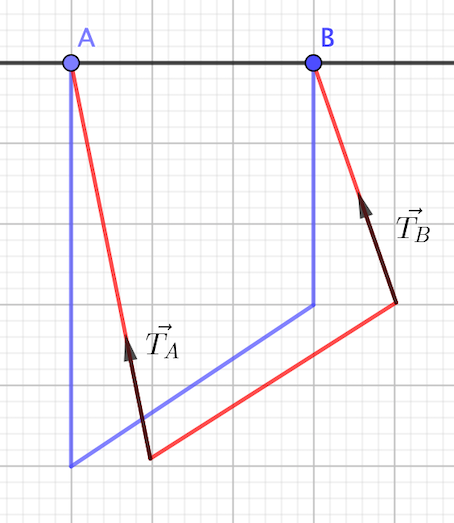

    gts2
    S'il y a possibilité géométrique des deux fils verticaux, c'est la solution : si on incline la barre, cela donne :
    Nom : Capture d’écran.png
Affichages : 219
Taille : 86,0 Ko
    Et alors Fa + Fb + P = 0 ne peut être vérifiée sur l'horizontale.

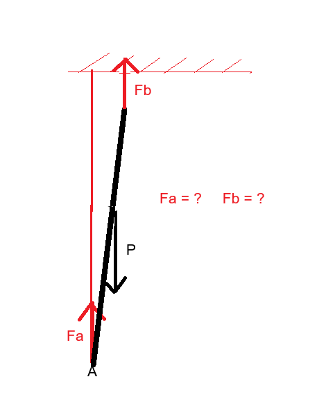

    jall2
    Je ne comprends pas les réponses ...
    Prenons cette configuration-là:
    Nom : equilibre2.png
Affichages : 206
Taille : 7,1 Ko
    Comment calculer Fa et Fb ?
    Il paraît clair que Fa > Fb
    Les fils sont-ils verticaux. j'en doute
    Lorsque les fils pendent, sans la barre, la distance entre les extrémités est égale à la longueur de la barre. Puis on place la barre. Que se passe-t-il ? Les fils restent-ils verticaux ?
