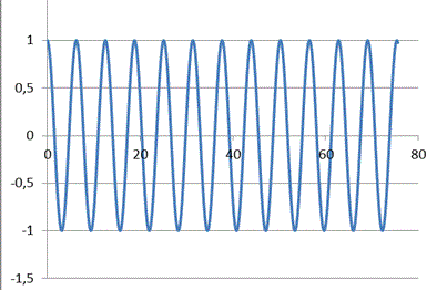

    La méthode d'Euler-Cromer (La plus simple)
    On abandonne le point milieu (dV/2) et on applique la vitesse finale directement. L'énergie globale reste stable.
    a = k * L / m
    dV = a * dt
    V = V + dV (On met à jour la vitesse TOUT DE SUITE)
    dL = V * dt (On utilise la nouvelle vitesse brute, sans division)
    L = L - dL
    Et voila le résultat sur excel : (avec 5000 pas de dt = 0,01512 s, Lo = 1 , m = 1 , k = 1 et Vo = 0
    Plus de dérive ...
    Il y a aussi moyen d'éviter la dérive et augmenter la précision mais c'est un peu plus complexe (méthode de Runge-Kutta 4)
