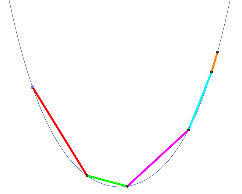

    J'ai une chaîne composée de maillons de différentes longueurs (sections égales) .. Je suspends cette chaîne à deux clous séparés ..
    Est-ce que la figure dessinée par la chaîne suspendue s'inscrit toujours dans une courbe chaînette ? Est-ce que les points d'articulation des maillons s'inscrivent dans une courbe chaînette ?
    https://ibb.co/4wbh9DR8

    c'est faux en général : tu considères une chaîne à 3 maillons, dont le maillon central est le plus long et a une longueur supérieure à la distance entre les 2 clous.

    MissJennyn on peut ajouter une condition pour que le postulat puisse rester vrai : l'écart horizontal entre les deux extrémités de la chaînette doit être supérieur au maillon le plus long ..

    Gwinver, apparemment le fait qu'une courbe chaînette passe par les jonctions de maillons de longueur finie n'est pas établi .. En tout cas je ne l'ai jamais vu mentionné nulle part .. Peut-être en étudiant Gaudi ou Stevin pourrait-on trouver trace de cela ..
    Perso je pense que les articulations de maillons de longueur finie s'inscrivent dans la courbe chaînette ..
    Je donne un exemple : on dispose de deux chaînettes: une première chaînette courbe mathématique cosh (x), et une deuxième chaînette physique réelle constituée de quatre maillons égaux ..
    Pour obtenir la première chaînette mathématique je dessine sur un mur la courbe chaînette mathématique dont la corde vaut deux flèches ..
    Je viens sur cette courbe mathématique dessinée sur le mur et je plante deux clous aux extrémités de la corde de cette chaînette mathématique ..
    A ces deux clous je suspends mes quatre maillons physiques réels et je fais en sorte que le point le plus bas de mes quatre maillons coïncide avec le point le plus bas de la chaînette mathématique dessinée sur le mur ..
    J'ai donc trois points de chaque chaînette qui coïncident .. Du coup obligatoirement les deux autres points restants (articulations latérales des maillons réels) coïncident aussi avec la chaînette dessinée .. J'ai superposé deux chaînettes de même corde et de même flèche .. Il ne peut pas y avoir trois points-articulations qui coïncident et deux autres qui ne coïncident pas, donc obligatoirement les cinq points de ma chaînette matérielle sont aussi sur la chaînette mathématique dessinée .. Donc les articulations d'une chaînette physique en suspension dessinent bien une chaînette mathématique cosh (x) ..

    Citation Envoyé par PierreGobbo Voir le message
    J'ai donc trois points de chaque chaînette qui coïncident. Du coup obligatoirement les deux autres points restants (articulations latérales des maillons réels) coïncident aussi avec la chaînette dessinée.
    Je ne vois pas pourquoi, vous avez une démonstration ?

    Vu le message de MissJenny plus haut, il me semble aisé de trouver des contre-exemples où ça ne marche pas. Même avec l'addition de la condition du message #4.
    Il y a par exemple la chaîne avec seulement 2 maillons de longueur la moitié de l'écart entre les poteaux

    Ce n'est pas un contre-exemple : c'est une chainette dégénérée.
    0*ch(x)
    coussin
    Re : Chaîne composée de maillons de longueurs différentes ..
    C'est en effet un cas particulier où justement ça marche
    Ça ne marche plus si on augmente un peu la longueur des 2 maillons...

    gts2, la chaînette cosh dessinée sur le mur et la chaînette 4 maillons accrochée aux deux clous ont la même corde et la même flèche, les deux chaînettes sont sur la même portion de chaînette-mère, donc toutes les articulations de la chaînette 4 maillons sont sur la chaînette-mère dessinée sur le mur ..
    gts2
    donc toutes les articulations de la chaînette 4 maillons sont sur la chaînette-mère dessinée sur le mur.
    Montrez-le ! (Il me semble qu'on vous a déjà démontré le contraire un certain nombre de fois)

    Je me suis mélangé les pinceaux en qualifiant la courbe peinte sur le mur de "courbe mathématique cosh (x)" .. Dans mon exemple, la courbe peinte sur le mur a été dessinée à partir d'une chaînette réelle physique comportant un très grand nombre de maillons .. C'est ce dessin de chaînette à grand nombre de maillons que j'appelle "chaînette-mère" .. Pour moi la courbe mathématique cosh de Leibnitz n'est qu'une approximation de la chaînette-mère, parce que ces deux courbes ne se superposent pas de façon parfaite et exacte, comme le prouve l'exercice des deux poteaux (deux maillons suspendus dans un carré forment un angle de 150° , et non les 148° et des poussières du cosh de Leibnitz) ..
    gts2
    Je me suis mélangé les pinceaux en qualifiant la courbe peinte sur le mur de "courbe mathématique cosh (x)". Dans mon exemple, la courbe peinte sur le mur a été dessinée à partir d'une chaînette réelle physique comportant un très grand nombre de maillons. C'est ce dessin de chaînette à grand nombre de maillons que j'appelle "chaînette-mère".
    Donc la chainette-mère est bien un cosh !!!
    (deux maillons suspendus dans un carré forment un angle de 150° , et non les 148° et des poussières du cosh de Leibnitz).
    Parce que deux maillons c'est "un grand nombre de maillons" !?!
