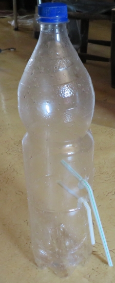

    Sur Youtube, on voit ce genre de chose.
    Sur les vidéos, l'eau coule vers le bas par la paille courte, et remonte par la palle longue, le bas des deux pailles trempe dans un bol plein.
    En théorie, c'est la dépression dans la bouteille causée par l'extraction d'eau par la paille courte qui fait remonter l'eau dans la paille longue.
    Mais en pratique, le volume d'air extrait par l'eau ne peut pas faire remonter l'eau, pour une question de différence de densité.
    Quelqu'un peut m'expliquer ?

    Re : Hydrostatique
    On rempli la bouteille.
    Quand le niveau dépasse celui de la paille courte, l'eau s'écoule par celle-ci dans le bol.
    On bouche la bouteille
    La bouteille étant close, cela crée une dépression
    Qui en théorie aspire l'eau du bol par la paille longue
    En théorie.
    Mais que se passe t-il en pratique et pourquoi ?

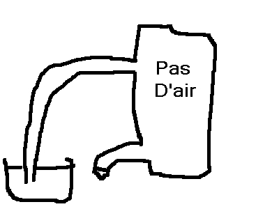

    Re : Hydrostatique
    Nom : aa.jpg
Affichages : 194
Taille : 16,0 Ko
    Le bol est remplacé par une bouteille ouverte
    Mais le principe est le même

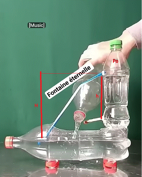

    Black Jack 2
    Re : Hydrostatique
    Pour celui qui veut, la vidéo est accessible sur ce lien :
    https://www.youtube.com/shorts/v_ikLVzTP4c

    Black Jack 2
    Re : Hydrostatique
    Mystification :
    Soit P(A) la pression atmosphérique et P(o) la pression dans le haut de la bouteille verticale avec la fontaine en fonctionnement supposé.
    Pour que l'eau coule par la paille du bas, il faut que : P(o) + Rho*g*h > P(A)
    Pour que l'eau remonte par la grande paille, il faut que : P(A) - Rho*g*H > P(o)
    On aurait donc : P(A) - Rho*g*H > P(o) > P(A) - Rho*g*h
    Donc : P(A) - Rho*g*H > P(A) - Rho*g*h
    -H > -h
    H < h
    Pour que cela puisse fonctionner, on doit avoir H < h, mais c'est impossible (voir le dessin)
    Donc c'est une mystification

    Black Jack 2
    Re : Hydrostatique
    Citation Envoyé par Henrix Voir le message
    Doit-on conclure que la vidange de l'eau par la sortie basse (quel que soit le débit), ne crée que très peu de dépression dans la bouteille ?
    Et si oui, pourquoi ?
    J'ai démontré au message 11 qu'avoir de l'eau qui sort par la paille du bas et de l'eau qui remonte par la paille du haut ne pouvait pas fonctionner.
    Donc la "fontaine éternelle" est impossible.
    La vidéo est un montage, une supercherie.
    Le message 11 montre l'impossibilité de fonctionnement.
    Si on tient compte en plus des frottements ... cela va encore plus dans le sens de l'impossibilité de fonctionnement.
    Nul besoin d'en faire plus.

    gts2
    Re : Hydrostatique
    Sans air nulle part et un diamètre de tuyau raisonnable, il n'y aura pas de vidange basse.
    Voir : bm_verre.pdf
    Les débits ne jouent pas de rôle : il y a contradiction entre les conditions sur la pression nécessaire pour la vidange par le bas et la remontée (message #11 de @Black Jack 2)

    Henrix
    Re : Hydrostatique
    @: gts2: C'est donc le poids de l'eau dans la paille de "retour" qui empêche l'eau de couler par la sortie basse.
    Une sorte d'équilibre.
    J'ai bon ?Nom : Untitled.JPG
Affichages : 116
Taille : 29,8 Ko
    Dernière modification par Henrix ; 01/07/2026 à 15h00.

    Re : Hydrostatique
    Ce dessin est très clair.
    Il y a deux possibilités en fonction des niveaux relatifs de l'eau dans la réserve et de l'accès bas du tuyau du bas.
    Avec un accès bas plus bas que le niveau de l'eau dans la réserve, c'est le cas de l'auto-syphon.
    L'eau s'écoule par le tuyau du bas jusqu'à ce que l'extrémité basse du tuyau du haut se retrouve à l'air libre.
    Sinon c'est l'inverse qui se produit. C'est le cas de l'auto-syphon qui ne s'amorce pas, l'eau redescend dans la réserve par le tuyau du haut et de l'air entre par le tuyau du bas.
