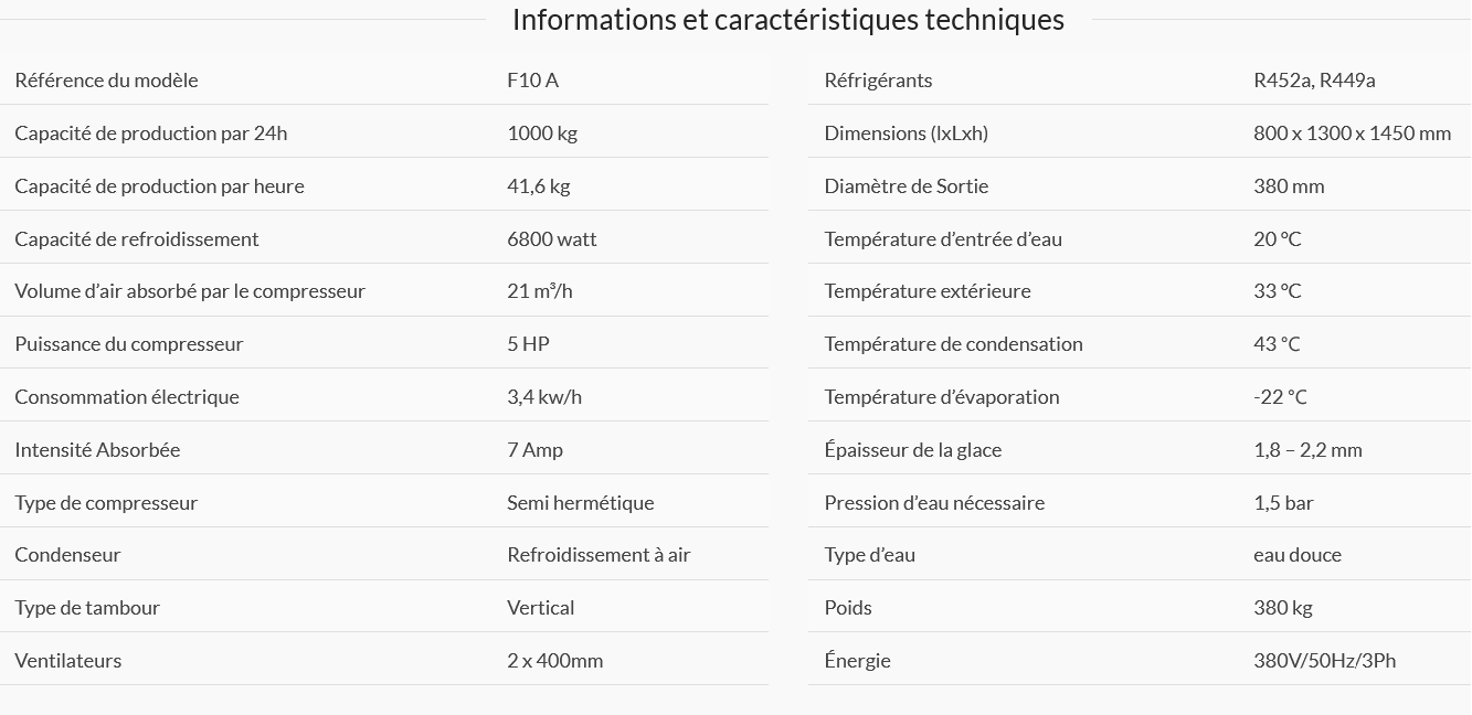

    RF13011
    Re : climatiseurs miracle...
    En ce qui concerne l'énergie nécessaire pour produire de la glace et simplement pour information, voici ci-après les caractéristiques techniques détaillées d'une machine à glace industrielle pouvant produire 1000 kg/j de glace.
    On peut voir qu'il faut dépenser environ 82 W pour produire 1 kg de glace et le COP du compresseur est de 2.
    Screenshot 2026-08-09 at 21-53-08 Machine à glace écaille - tropicalisée - 1 tonne_jour - F10 A .png
    technical-sheet-fim-f10a.pdf

    Citation Envoyé par RF13011 Voir le message
    Pièce jointe 520712
    Pièce jointe 520713
    Tu écris "On peut voir qu'il faut dépenser environ 82 W pour produire 1 kg de glace et le COP du compresseur est de 2."
    Cela ne veut strictement rien dire.
    Comme plusieurs dans ce topic, tu confonds les notions de puissance et d'énergie.
    Pour faire passer un kg d'eau liquide à 0°C à de la glace à 0°C, il faut une énergie de 333 kJ (kilo Joule)
    Si on réalise l'opération avec une machine ayant un COP de 2, cela signifie qu'on devra demander au réseau électrique, une énergie de 1/2 * 333 = 166,5 kJ
    Si la machine consomme une PUISSANCE de 82 W, il faudra qu'elle fonctionne pendant une durée de 166500/82 = 2030 s, soit 33 min 50 s
    Et cela si l'eau liquide qu'on y met est à 0°C au départ et qu'on se contente d'avoir au final de l'eau solide (donc de la glace) à 0°C. (En travaillant à la pression atmosphérique normale)
    Si au départ l'eau est à température plus élevée (par exemple 15°C) et qu'au final, on veut de la glace à température inférieure à 0°C (par exemple -18°C), alors il faudra plus qu'une énergie de 333 kJ pour réaliser l'opération et la machine qui a un COP de 2 et consomme 82 W au réseau devra fonctionner plus longtemps que 33 min 50 s pour réaliser l'opération.

    RF13011
    Dans mon précédent « post » j’ai effectivement écrit :
    Ce n’est pas de l’incompréhension, c’est une erreur, un oubli, je voulais écrire 82 Wh soit 295 200 J
    D’après les données du fabricant de la machine à glace "Odimer", l’eau entre à 20 °C et la glace est refroidie à -5/-7 °C.
    Dans ces conditions, pour la fabrication de 42 kg de glace en 1 h, il faut extraire environ Qf = 19 MJ (3,528 MJ pour refroidir l'eau de 20 °C à 0 °C;
    14,448 MJ pour former la glace et 1,068 MJ pour refroidir la glace de 0 à -6 °C) .
    Le compresseur consomme 3,4 kWh, soit pendant 1 h Qc =12,24 MJ.
    Par conséquent on a Qf / Qc = 1,6 (le fabriquant indique 2).
    Cordialement.
