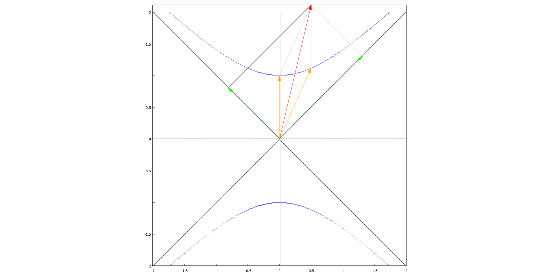

    J'aime bien faire cela sous forme graphique. Ce forum, qui est encore techniquement un peu primitif , ne permet pas d'afficher des diagrammes en quatre dimensions, donc je l'ai fait en 2 dimensions, qui suffisent pour expliquer l'idée.
    C'est un diagramme minkowskien, mais pas dans l'espace-temps (pour les connaisseurs, il s'agit de l'espace co-tangent à l'espace-temps mais pas besoin de le savoir). L'axe vertical est l'énergie, et l'axe horizontal une composante de la quantité de mouvement (ou impulsion) des particules avant et après leur collision et annihilation.
    Une particule de masse m vérifie la relation . Ici j'ai tout normalisé à 1 (c=1 et m=1) et on a donc , ce qui est représenté par l'hyperbole à deux branches en bleu. La particule physique a une énergie positive, elle est sur la branche supérieure. Il y a une particule au repos (p=0) représentée par le vecteur vertical en orange dont l'extrémité est sur l'hyperbole de masse. L'antiparticule est en mouvement, elle a p=0.5 et est représentée par l'autre vecteur en orange. Leur quadri-énergie totale est la somme de ces quadri-vecteurs et est représentée par le vecteur en rouge. Ce vecteur doit être conservé dans la réaction d'annihilation. Les diagonales représentent l'énergie impulsion possible du photon, dont la masse est nulle, donc obéit à l'équation , soit ou . Cela correspond au cône de lumière dans l'espace-temps.
    Quand la particule et son antiparticule s'annihilent, on constate immédiatement un fait majeur: cela ne peut pas se faire sous la forme d'un seul photon. C'est immédiat, puisque le vecteur énergie-impulsion total n'est pas sur le cône de lumière, et sa conservation serait impossible. Par contre cela peut se faire sous la forme de deux photons. J'ai représenté une situation possible en projetant le vecteur rouge sur ce cône pris comme base, ce qui donne immédiatement les quadrivecteurs des deux photons (en vert).
    Ce genre de diagramme permet souvent de comprendre rapidement des contraintes cinématiques, même dans des situations plus compliquées, sans faire trop de calculs. Ce n'est évidemment pas la recette absolue, dans bien des cas il faut passer par des calculs, parfois difficiles, mais cela peut servir de guide.
    J'ai réalisé ce diagramme avec Maxima, un logiciel libre qui utilise gnuplot pour les graphiques.
