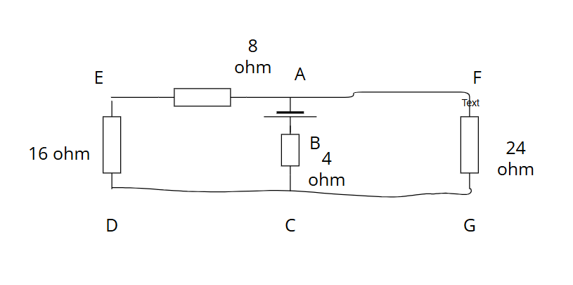

    Je cherche à calculer l'intensité débitée par le générateur dans ce circuit. En allant de la droite vers la gauche les résistances ont pour valeurs : 40, 60, 4, 20 et 80 ohm, la résistance horizontale a pour valeur 8 ohm. Le générateur a une tension de 24V. Après calcul des résistances équivalentes et en appliquant la loi des mailles je trouve une intensité de 1.5 A

    Je trouve 1,64 A. Pourriez-vous donner vos calculs intermédiaires ?

    Je trouve 1.59xxx si je ne me suis pas trompé dans les valeurs des résistances et au passage, ça ne coûtait rien de les noter sur le schéma...
    Dans tous les cas, ce n'est pas 1.5...

    +1 pour 1.64 A

    Je calcule les résistances équivalentes PJ et j'applique la loi des mailles :
    -UAB + UAE + UED + UCB = 0
    UAB - UCB - UFG = 0
    J'en déduis que l'intensité au point A se divise en 2, les intensités qui partent dans les 2 branches sont égales et j'arrive à 1.5 A

    LTSPICE donne 1.63636 A comme gts2 .

    Pour moi il y a inversion entre la 16 et la 24 ohm.
    Avec cette inversion, cela fait en effet 1,5 A.
    Pas besoin de loi de mailles : 16+8=24; on a donc 24//24 ce qui donne 12 ohm. 12+4=16 et 24/16=3/2=1,5A

    Oups, je retire mon résultat, les valeurs de résistances vont de la droite vers la gauche, j'ai calculé avec l'inverse.
    Donc : 1.5 A.
    J'ai du me tromper dans les valeurs car mon résultat vient de LTspice.

    " les valeurs de résistances vont de la droite vers la gauche, j'ai calculé avec l'inverse. "
    Moi aussi
    40Ohm // 60Ohm
    20Ohm // 80Ohm
    24Ohm // 24Ohm
    24/16
    C'est fait pour un calcul à la main

    Oups, je retire mon résultat, les valeurs de résistances vont de la droite vers la gauche.
    Idem : j'ai appris à lire de la gauche vers la droite...

    Deux leçons à tirer:
    Bien lire l'énoncé
    Ne pas hésiter à lister des données redondantes, comme les valeurs sur le schéma.
