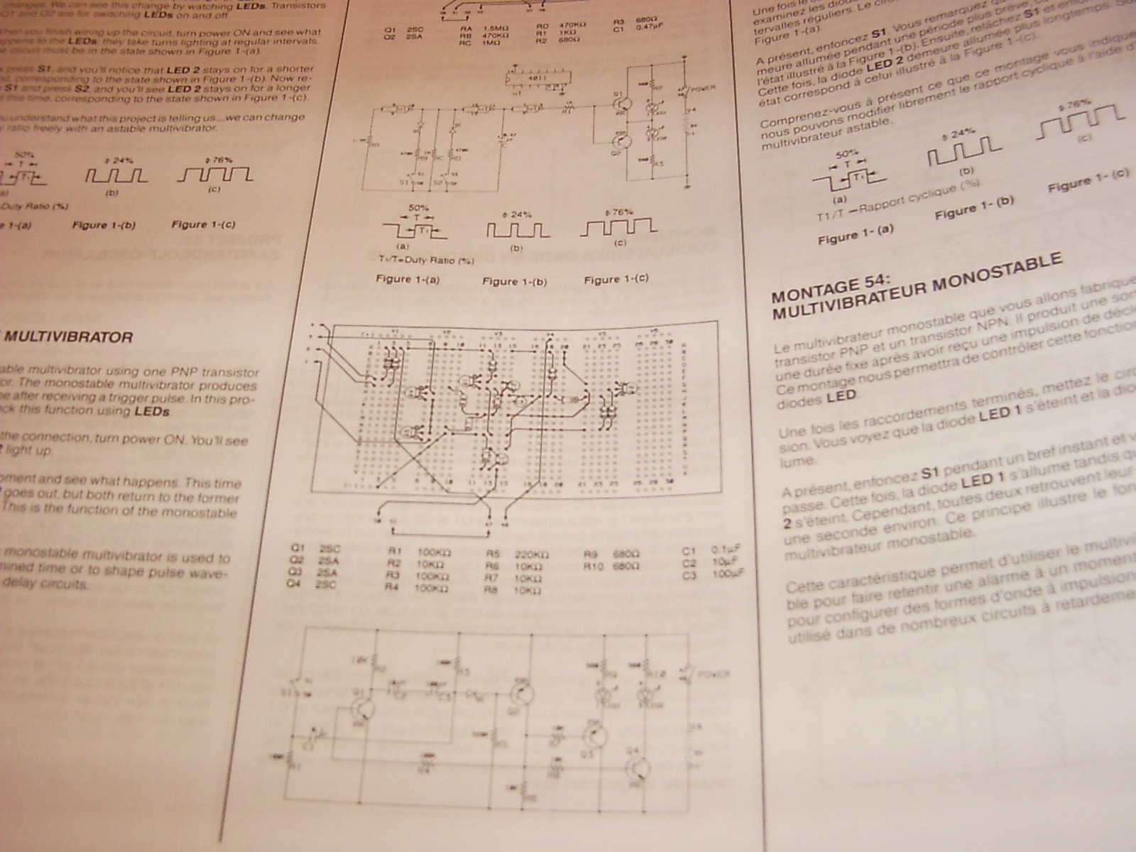

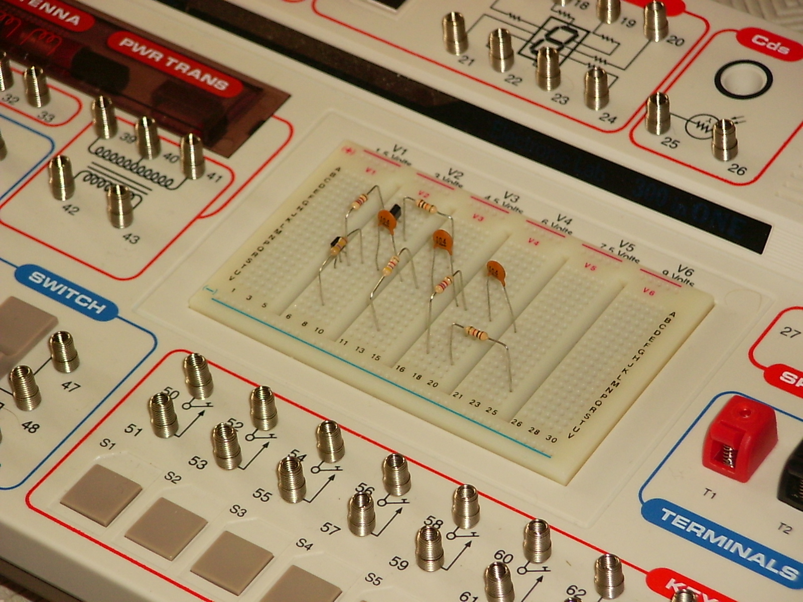

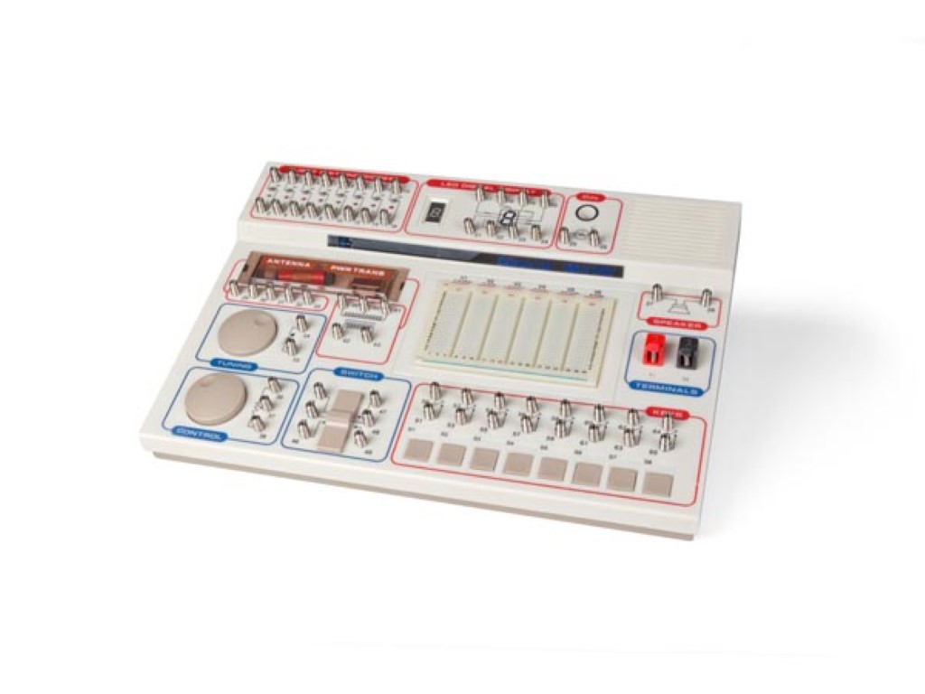

    J'ai toujours eu un souci avec l'électronique.
    Aussi, il y a 20 ans environ, je me suis acheté ceci :
    Et j'ai du réaliser une centaine d'expérience sur les trois-cents.
    Dernière modification par Sethy ; Hier à 08h50.
    Tout est toujours plus complexe qu'on (que je) ne le pense de prime abord.
    Sethy
    Re : Questions en électronique.
    (désolé) pour le double-post, mais j'ai cliqué trop vite sur soumettre)
    Je fais donc ces expériences et l'une d'entre-elles permet de faire clignoter un petite led (diode electro-luminescente). Mais la "vitesse" est trop rapide, aussi je regarde le circuit et je me dis "si je réduis la valeur de cette résistance, la période devrait s'allonger". Le résultat, on le sent venir, c'est que ça clignote encore plus vite ... Bref, à 40 ans, j'ai compris quelque chose que je n'avais pas compris sur la résistance. Le plus simple des composants électronique.
    Alors qu'étudiant, j'avais manipulé des R dans tous les sens, au sein d'équation intégto-différentielle, en faisant tourner des triangles dans les plans complexes, etc.
    C'est je partage ce témoignage, c'est pour plusieurs raisons :
    1/ Rappeller que la Physique est une science expérimentale.
    2/ Signaler que pour une fois, avec l'électronique, il est possible de s'acheter quelques composants, une plaque et d'expérimenter.
    3/ Expérimenter, c'est faire ce que j'ai fait. C'est à dire d'essayer de modifier (quand ça un sens) les valeurs, les schémas, ... ici au pire on grille pour quelques euros de composants.
    4/ Pour quelques dizaines d'euros de plus, ajd on peut même s'acheter un petit oscilloscope 10 MHz, on n'échantillonera pas du son (bel exemple de courant ni continu, ni alternatif d'ailleurs) mais on pourra suivre la charge d'un condensateur, sa décharge, etc.
