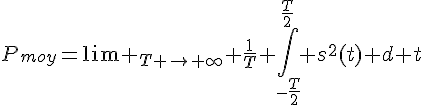

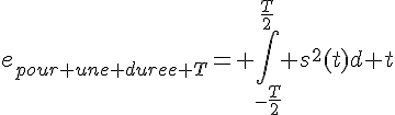

    Salut, je suis pas certain d'avoir vraiment compris ton probleme mais a priori TabXc contient les valeurs de la puissance instantanee pour les differents instants de ton signal.
    Si tu integre la puissance sur une duree quelconque T, t'obtient une energie:
    J'ai l'impression que c'est ca que tu calcules. L'energie est d'autant plus grande que tu consideres une grande partie de ton signal (integre sur un grande duree).
    Exemple: un micro onde envoie des ondes qui affectent les molecules d'eau dans le but de les faire vibrer et au final chauffer la bouffe. On se rend bien compte que plus un aliment est expose longtemps aux ondes plus son energie (thermique) est importante.
    Donc il est normal que l'energie d'un signal d'un signal varie selon les periodes de temps que tu regardes, apres on peut eventuellement dire que l'energie d'une periode d'un signal periodique est toujours la meme...
    Enfin tous ca pour dire que si tu veux l'energie d'un signal faut integrer la puissance instantanee sur toute la duree du signal.
    Apres un signal, n'a pas qu'une puissance instantanee mais aussi une puissance (=puissance moyenne) qui est cette fois-ci effectivement une constante:
    (pour un signal reel de duree finie) (pour un signal reel de duree infinie mais de puissance finie).
