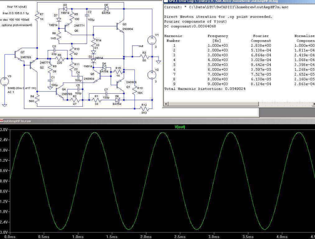

    Re : Amplificateurs en classe B: et maintenant, la version Tropicalisée!
    J'ai acheté l'elektor, mais j'ai raté le numéro d'avril, je n'ai que la seconde partie.
    Cela suffira cependant pour faire quelques commentaires.
    Avant cela, voici les résultats de l'adaptation de la topologie à un ampli "historique", tel qu'on en faisait à la fin des années '60.
    Le test a été fait uniquement pour vérifier l'universalité et la flexibilité du principe; selon les standards actuels, les perfomances sont franchement minables. Pour ajouter à la difficulté de l'exercice, le transistor NPN de l'étage de sortie a été remplacé par un modèle silicium; le PNP est resté un germanium, un AD150 dans ce cas ci.
    A part ça, et le circuit de polarisation bien sur, il n'y a que des altérations mineures, notamment pour que T2 puisse être au silicium. Voir GeBamp.
    Il s'agit d'un ampli sorti d'une note d'application Siemens, avec bootstrap de la sortie et polarisation par thermistance, stabistor et ajustable. Ce sont ces derniers éléments qui ont été l'objet de la modification.
    Pour les résultats, pas de simulation, forcément, juste des mesures "physiques".
    Les caractéristiques sont bien au rendez-vous, avec une distorsion un peu inférieure à 1% jusqu'à 11W, après quoi l'écrêtage débute. La modification est donc "transparente", malgré les conditions assez particulières imposées par l'étage de sortie mixte.
    Il y a une petite faiblesse, mais elle est causée par l'utilisation du bootstrap plutot qu'une source de courant dans l'attaque des transistors de sortie: la résistance R3 limite le gain du transistor de commutation de base, et s'il est employé seul, sans diodes auxiliaires, une distorsion de croisement est nettement perceptible, alors que dans les autres versions présentées, le phénomène est presque indétectable, même sans les diodes.
    Conclusion: le circuit est bien tous-terrains... dommage que personne n'y ait pensé avant.

    Réflexions sur la correction d'erreur
    Citation Envoyé par BastienBastien Voir le message
    Il s'agit du principe de correction de Malcolm Hawksford (1984).
    Ils utilisent un double push-pull de darlingtons bipolaires (NPN et PNP).
    http://www.allegromicro.com/en/Produ...Numbers/94104/
    Ce serait sympa, que tu nous ponde un schéma alliant les deux techniques révolutionnaires.
    Hawksford a produit des choses très intéréssantes; je ne sais pas si la première partie de l'article en parle, mais à première vue, il semble que non.
    Il est parti de la constatation qu'il n'est pas possible d'atteindre un résultat théorique parfait avec la classe AB, et que le fonctionnement en classe B pure pose trop de difficultés pratiques pour être réaliste.
    Il a donc réfléchi à des moyens qui permettraient d'atteindre la perfection théorique avec des transistors bipolaires.
    Le résultat qu'il a obtenu ressemble superficiellement à de la classe AB, mais s'en démarque largement. En fait, son concept est beaucoup plus large qu'une simple adaptation de la classe AB, c'est une véritable "philosophie", qui mériterait largement un nom de classe à part. Si la lettre n'est pas prise, je pense que classe T serait adéquat:
    C'est une généralisation des principes de translinéarité à des montages de puissance et complémentaires. C'est une voie extrêmement intéréssante, que j'explore d'ailleurs moi-même, quoique de manière résolument distincte.
    Bien que prometteuse, cette voie présente ses propres difficultés: normalement, les circuits translinéaires se contentent de traiter le signal à bas niveau, avec des transistors de même sexe, de surface comparable (ou multiple entière) et fonctionnant dans des conditions identiques. Etendre le concept à des transistors complémentaires, de puissance, travaillant à des niveaux très différents présente des challenges intéréssants.
    Apparemment, l'ampli d'Elektor est plutot basé sur un concept de "Correction d'Erreur", qui est, me semble-t-il, antérieur à Hawksford.
    C'est un domaine qui a un statut tout particulier auprès des audiophiles: il y a un certain folklore, un certain langage, certaines conventions et certaines icônes qui y sont associées.
    Une de ces icônes est le schéma de la fig.1 (N° de mai), reproduit en ErrC (il y a longtemps que c'est dans le domaine public).
    Pour suivre la tradition, l'officiant doit d'abord établir que l'ampli à corriger ajoute une distorsion au signal traité:
    Vout=Ve+d (d symbolise l'ensemble des distorsions ajoutées par l'ampli)
    Le sommateur/soustracteur S2 réalise l'opération Vout-Ve, donc
    Vc=Ve+d-Ve=d
    Cette distorsion est ensuite soustraite du signal d'entrée:
    Ve=Vin-d
    Ce signal est appliqué à l'ampli:
    Vout=(Vin-d)+d ==> Vout=Vin
    Voilà, la messe est dite, on a totalement éliminé la distorsion introduite par l'ampli, sans faire appel à de la contre-réaction, juste avec un signal de correction bien calibré.
    Il est donc apparemment possible d'éliminer totalement des distorsions, à priori non-linéaires, au moyen d'un circuit purement linéaire, et ne présentant pas de gain apparent (ici, les sommateurs/soustracteurs ont un gain unitaire).
    Avertissement: à partir d'ici, on pose le pied en territoire hérétique, et ce qui suit risque de heurter les croyances et convictions de certains...
    Une première remarque: le gain unitaire des sommateurs ne doit pas laisser penser qu'ils peuvent être passifs: pour des sommateurs vraiment passifs, on aurait Vs=(V1+V2)/2 (en faisant abstraction du signe). Ici, il y a donc un gain de 2 qui est implicite. Si on substitue de simples additionneurs résistifs, et que l'on s'occupe du gain et du signe à posteriori (avec un transfo p.ex), la magie n'opère plus.
    Deuxièmement, examinons plus en détail le chemin suivi par Ve dans la fig.1:
    Ve est inversé par S2, et se retrouve dans Vc, après quoi il change de nouveau de signe, pour se retrouver dans ... Ve.
    On a donc Ve + (quelque chose) = Ve. Inévitablement, le "quelque chose" devra valoir 0, et Ve peut prendre n'importe quelle valeur pourvu que cette condition soit respectée. Il y a donc un certain parfum d'indétermination, qui n'est pas sans rappeler certaines "démonstrations", qui permettent de prouver p.ex. que 1=2 (voir forum "science ludique" pour des exemples).
    Pour éclaircir les idées, on peut "matérialiser" la situation avec des éléments réels: voir Err_corr. Pour ne pas alourdir inutilement le circuit, Vin est inversée, mais ça ne change rien aux principes.
    Ici, l'ampli à corriger est un push pull classe B non polarisé. U1 et U2 jouent le rôle des soustracteurs.
    On voit clairement l'anneau, formé par les deux amplis inverseurs qui se "mordent la queue": U1/R1, R2, U2/R3, R4. L'effet d'une telle structure est de "défermer" la boucle de CR autour des AOP. Si les résistances ont des valeurs exactes, le gain de la cascade sera de A² (A étant le gain en boucle ouverte des AOP).
    Donc, cela confirme ce que l'on avait constaté dans un premier temps: la tension Ve va se fixer à une valeur quelconque, indéterminée à priori, mais telle que les entrées externes (Vin et Vout) aient une différence nulle.
    Ce comportement est familier: il suffit de mettre un AOP avec l'entrée + à Vin, l'entrée - à Vout, et la sortie à Ve pour obtenir un comportement similaire.
    On en arrive au circuit No_corr: ici, S2 est hors service et la CR vient directement de la sortie.
    On constate que le comportement est similaire.... mais meilleur: le travail de camouflage effectué dans le circuit précédent a un prix: entre autres, on double le déphasage introduit dans la boucle de contre-réaction, ce qui se paye par une dégradation des performances.
    En termes d'audiophilie, c'est un prix très faible, car les bénéfices, au niveau de la présentation, sont inestimables: on peut affirmer que l'ampli ne nécéssite pas de contre-réaction élevée pour atteindre de bonnes perfomances, et que la correction n'est pas sujette aux limitations classiques de la CR: contraintes de stabilité en boucle fermée, impossibilité d'éliminer totalement la distorsion, etc.
    En fait, rien de tout cela n'est vrai, et la topologie est bel et bien tributaire de toutes les limitations liées aux circuits en boucle fermée, même si elles ont été escamotées avec un talent digne des meilleurs prestidigitateurs...
    Cependant, il serait dommage de jeter le bébé avec l'eau du bain:
    Il est tout à fait possible d'obtenir des améliorations réelles grâce à ce circuit: l'ampli supplémentaire permet d'augmenter le gain en boucle ouverte, et donc, à gain externe égal, d'augmenter le gain de boucle disponible pour la réduction des non-linéarités. Il serait difficile d'exploiter la totalité du gain, la valeur de A² constitue donc une limite assez théorique, mais il est certainement possible d'arriver à une amélioration appréciable si le supplément est bien exploité.
    Hors, le fait d'avoir le gain réparti en deux blocs distincts permet d'optimiser les boucles de CR, et la réponse en boucle fermée pour avoir les meilleurs compromis possibles.
    Il y a donc des bénéfices possibles, mais pas pour les raisons avouées: plus personne n'oserait dire qu'il obtient de bons résultats grâce à l'application massive de contre-réaction, obtenue en poussant au max le gain en boucle ouverte: c'est bien plus sexy de prétendre que le résultat vient d'un ampli zero-feedback.

    Tropique
    Re : [Terminé] Amplificateurs en classe B: et maintenant, la version Tropicalisée!
    Citation Envoyé par steph_tsf Voir le message
    Le SNS de kenpeter : je ne vois pas bien de quel schéma on parle. Pourriez-vous préciser ?
    Par exemple Q3 Q9 R2 et D1 à 4 sur ce schéma:
    Rôle des diodes Schottky ?
    Antisaturation des transistors.
    Au fait, le circuit Visch sans son condensateur se comporte à peu près comme un redresseur simple alternance, ce n'est pas viable.
  24. #54
    invite3009a8f7
    les courants dans R1 et dans R2 n'ont pas la même forme, je suppose que c'est à cause de l'attaque asymétrique, par en bas ? En cas d'attaque symétrique, je suppose que les courants dans R1 et R2 ont la même forme ?

    Est-ce que LTspiceIV est fiable pour estimer la distorsion d'un classe D ?
    C'est une chose à laquelle je n'avais jusqu'à présent pas beaucoup réfléchi, mais à priori, je dirais que oui: les causes de non-linéarité vont provenir de l'imperfection du modulateur, des temps morts dans la commutation de l'étage de sortie (l'équivalent en D de la distorsion de croisement), de la modulation de la conductivité, et du gain de boucle fini (si je n'oublie rien).
    Or, tous ces effets sont en principe modélisables avec une bonne précision, je serais donc assez optimiste.
    A cause de l'attaque asymétrique, et un peu du fait que les transistors ne sont pas parfaitement complémentaires et que ce set-up de test est en boucle ouverte et ne les symétrise donc pas.

    En simus de bclassics sous 4ohm je voit une grosse faille dans le coté positif normal ?
