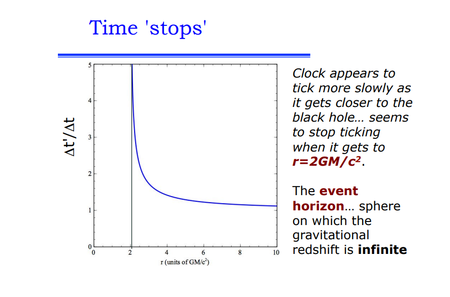

    Le fait que le corps en chute libre semble se figer sur l'horizon n'est pas dû à un ralentissement des rayons lumineux (ils restent à c comme il se doit), mais au fait que le ratio entre le temps propre du chuteur et celui de l'observateur Δt'/Δt tend vers l'infini. Pour les rayons lumineux ça se traduit par un redshift qui tend vers l'infini.
    source du graphique : Schwarzschild Black Holes
    Dernière modification par Gilgamesh ; 02/09/2022 à 17h58.
