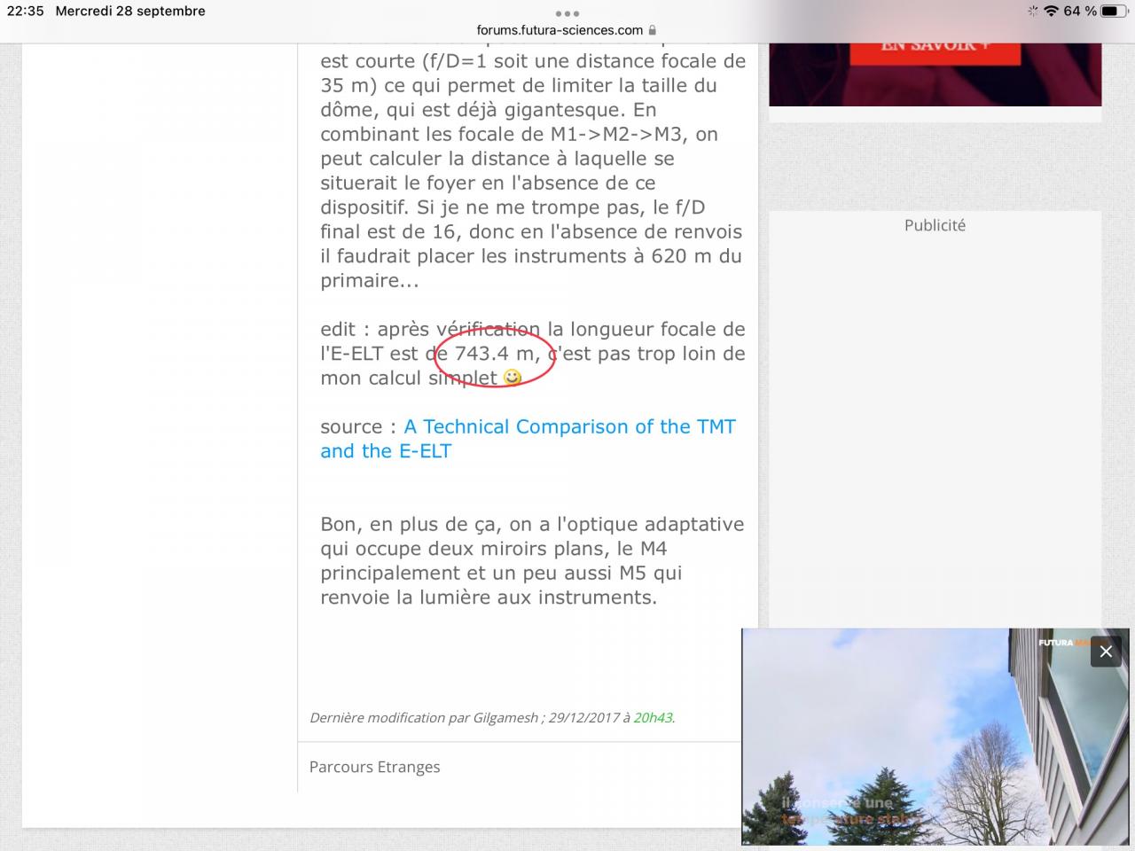

    Quelqu'un pourrait-il me dire quelle est la focale de l'E-ELT ?
    Ci-joint quelques documents contradictoires…

    Le 1er document parle de la hauteur du dome autour du télescope qui n'a rien à voir avec la longueur focale.
    Les 2 suivants donnent la dite longueur focale.
    Le 4ème est un calcul dont on ne connait pas le détail, le contexte ni qui l'a fait.

    Le calcul provient simplement de la focale du faisceau sortant vers les instrument f/17.48 (rapport de la longueur focale et le diamètre de l'ouverture)
    39 * 17,48 = 681 m
    ça veut dire que sans tous les renvois M1 - M2 -M3 - M4 - M5 il faudrait une longueur focale de 681 m pour avoir un champ de vue de 10-arcminute au foyer instrumental.
    Source ESO
