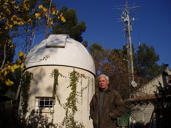

    Bjr Jecario...
    La fibre de verre + résine: a utiliser lorqu'on ne peut pas faire autrement.
    Ensuite c'est comme tout faut apprendre à l'utiliser et malgré ce on parfois
    des droles surprises (et un beau bloc de résine !!)
    http://forums.futura-sciences.com/at...3&d=1144936085
    Ca m'a pris un certain temps et encore c'est avec la méthode "moule perdu"!!
    Impressionnant...
