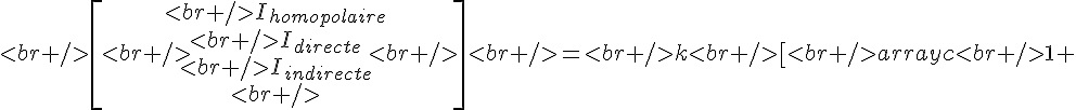

    YBaCuO
    Re : Alimentation électrique des trains
    Un système triphasé sert à créer des champs tournants.
    Si on travaille avec des signaux sinusoidaux à la même fréquence, on peut utiliser la notation complexe et le diagramme de Fresnel.
    Ainsi si on s'intéresse au courant, l'état du système se caractérise par , et trois nombres complexes caractérisant les courants des trois phases en amplitude et en phase.
    Dans un système triphasé équilibré, les amplitudes sont identiques et on impose un certain déphasage entre les phase de façon que a soit en avance sur b qui est en avance sur c.
    Ainsi en régime normal et c'est à dire car .
    Nous avons un champ tournant direct.
    Si on permute les phases b et c tel que , alors nous avons champ tournant inverse. Cela revient au même dans le diagramme de Fresnel de laisser la disposition des phases entre elles identiques à celle du champ direct mais de considérer qu'elles évoluent en et non en .
    Si les trois courant sont de même amplitude et en phase , alors nous n'avons plus de champ tournant mais un champ pulsant.
    Maintenant en consirérant que le réseau triphasé est déséquilibré, c'est à dire que les amplitudes de chaque phases sont différentes et les phases quelconque, on peut démontrer les courants sont la superposition de trois composante: un champ tournant direct, un champ tournant inverse et un champ pulsant (ou homopolaire).
    Ainsi on peut décomposer les trois courants , afin d'obtenir des composantes dites symétriques.
    Cela se calcule par:
    Le coefficient k dépend des conventions choisies.
    En situation équilibré seule la composante directe est non nulle.
    Plus d'infos ici:
    http://www.schneider-electric.com/co...-1kv/ct018.xml
    Tu peux aussi consulter les Techniques de l'ingénieur qui est nettement plus approprié que wikipédia pour ce qui te concerne.
