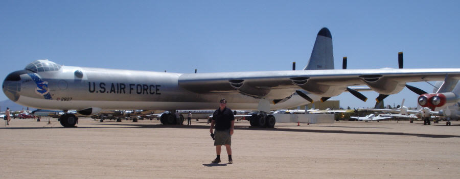

    Le B36 hexamoteurs était en propulsif alors que son homologue soviétique TU 95 BEAR était un quadrimoteur tractif avec hélices contrarotatives et leurs cahier des charges devait être le même.

    Re : Hélice devant ou derrière l'aile ?
    Citation Envoyé par alexan-dre Voir le message
    est-ce que mettre une hélice devant l'aile permettrait une portance plus importante que pour le même appareil à la même vitesse avec une hélice autre part ?
    La portance en vol étant égale au poids de l'engin, placer une hélice devant l'aile permet plutôt une portance égale à vitesse plus basse. C'est ce qu'avait déjà réalisé le BREGUET 940 et 941: 4 hélices soufflaient la totalité de l'envergure: Résultats exceptionnels. Hélas complexe à réaliser, car par sécurité il faut que la panne d'un moteur ne modifie pas la répartition du souffle sur l'aile. D'où une interconnexion des quatres arbres d'hélice.

    harmoniciste
    Citation Envoyé par chatelot16 Voir le message
    tres bonne explication robur712 !
    ca explique donc que tout les moteurs , a helice ou reacteur sont toujours en porte a faux a l'avant de l'aile ... toute masse a l'arriere de l'aile diminuerait dangereusement la stabilité de la structure
    Ah ??? Alors, Ils devaient pas savoir encore çà les américains!
    http://4.bp.blogspot.com/_BAXkvF7Ydh...y+and+b-36.jpg
    http://ecampus.nmit.ac.nz/moodle/fil...p_variants.jpg
    http://www.wired.com/images_blogs/au...2009/07/x2.jpg

    inviteeab58958
    Citation Envoyé par harmoniciste Voir le message
    1- On peut supposer que l’aile épaisse du B36 était beaucoup plus à l’abri du flottement que la fragile voilure du Solar impulse !
    2- Sur un monomoteur , le moteur dans le dos des occupants n’est peut être pas une bonne idée sur le plan de la sécurité.
    3-Sur le Piaggio Avanti on peut imaginer :
    a-Que le faible diamètre des hélices ( 2.1 m, pour 850 ch ! ) permet de réduire la distance entre moteurs et par conséquent, les déformations en torsion de la partie centrale de l’aile.
    b- Que le centre de gravité de la turbine n’est pas très éloigné de l’axe de torsion, la turbine peut en effet être liée à l’hélice par un arbre dont théoriquement rien ne limite la longueur .

    .... les phénomenes d'aeroelasticiré ne sont pas encore forcément bien maitrisés et ne sont pas toujours critiques si l'aile est suffisement rigide (il n'y a pas forcément besoin de moteurs pour que ceux ci se declenchent, cela peut arriver sur des planeurs aussi)....
    Certes, mais la masse des moteurs constitue un bon moyen de limiter le risque de flottement, un peu comme l’équilibrage statique des ailerons autour de leurs charnières.
    invite4f7a60b6
    Citation Envoyé par robur712 Voir le message
    1/ lors des premiers essais d'aile sur A 380 en 2005 et sur un proto destiné a resté au sol . la flexion sans endommagement de la structure à été de 6.80m ,
    et j'assure que l'aile du galaxy ( c'était en 1970 au bourget) bouge sacrément même au sol , je me trouvais au niveau du réacteur extérieur droit , et il se déplaçait d'environ 10 cm ,de haut en bas . d'ailleurs si vous regardez une photo d'un gros cargo au sol puis une autre en vol charge maximale vous voyez une différence , l'aile est droite .......
    2/
    à voir , j'en doute .....
    invite0324077b
    pour un avion normal facile a piloter il faut que le centre de gravité soit legerement en avant de l'aile ... puisque qu'il y a une queue derriere , il est bon de mettre le poid d'un moteur devant
    bien sur il y a la caravelle et d'autre avec reacteur derriere ... mais c'est des avion ou il faut une cabine spacieuse pour beaucoup de passager ... il on donc un fuselage long en avant de l'aile
    pour un ulm faiblement motorisé c'est presque pareil , le pilote est plus lourd que le moteur , donc on met parfois le pilote devant et le moteur derriere
    pour un ancien avion de chasse ou avion de voltige actuel il n'y a rien a inventer le moteur tres lourd doit etre devant
    et pour revenir au sujet , plusieur moteur sur l'aile , mettre les moteur legerement en avant de l'aile cumule bien des avantage ... stabilité de l'aile si elle est souple ... et meme si elle est plus rigide ca ne peut qu'ameliorer la securité ... participer a l'equilibrage de la queue
    la conception de n'importe quel engin est vraiment une histoire de multiples compromis ... quand on ne connait pas tout on croit trouver des solution geniale completemnt differente de ce qui existe ... et quand on etend les explication de ceux qui connaissent on s'apercoit que les solution actuelle ne sont pas si mauvaise ... j'en aprend beaucoup dans ce genre de discussion
    finalement la place de l'helice devant ou derriere n'est pas importante , c'est le poid du moteur qui est important
