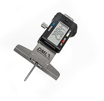

    hello, peut-être utiliser une jauge de profondeur ou un micromètre de profondeur à tige fine ? Bonne journée
