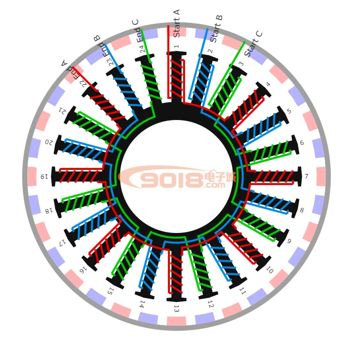

    un exemple de générateur à aimants permanents type "moteur LG direct drive":
    on voit les trois séries de bobines produisant (ou exploitant) le triphasé
