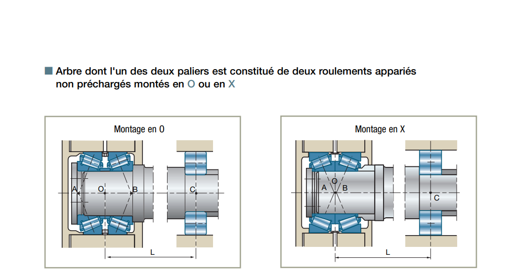

    Il faudrait prendre en compte la remarque de mécano41 , post 42 et dessiner le montage en X , si ce n'est pas trop tard .
    Cela entraîne quelques modifications .

    Hello tout le monde! J'espère que le weekend se passe bien!
    Je me suis documenté et mon montage me semble déjà en X? Ou alors je suis passé à coté de quelque chose, les roulement sont face à face (montage en x) et les points de contacts sont sur les bagues extérieures, si j'inverse les deux roulement en les gardant dans le même sens je pense me retrouver en O je vous ai mis en PJ des documents qui en parle.
    Sinon j'ai rajouter un espace de 0.2mm pour la rondelle de calage j'espère que c'est biena.pngb.pngc.pngCapture d'écran 2024-10-20 133052.pngCapture d'écran 2024-10-20 132522.png

    ...me suis trompé ... il faut prendre le montage inverse du tien à l'origine. Sur tes dernières images à droite, il faut celui de droite où les intersections des lignes rouges avec l'axe sont les plus éloignées c'est-à-dire, en O. Désolé...

    "Pour des raisons technologiques (ajustement des bagues et leur portée et réglage du jeu), le montage en X est habituellement utilisé dans le cas d'un arbre tournant par rapport à la charge radiale subie par la liaison. Le montage en O est utilisé, lui, dans le cas d'un logement tournant." Le montage en x a l'air plus adapté dans mon cas non?

    J'ai dessiné un croquis de montage en X . Sauf erreur :
    On se retrouve comme sur les fusées autos à régler le jeu par un écrou à créneaux et goupille sur l'axe qui devra être fileté .
    Il faudra un accès au fond du support .

    Meme si pour un tel arbre tournant un montage en X , peut faire l'affaire , le montage en O est plus adapté , les points d'application sont plus écartés et ils assurent un maintien plus haut de l'arbre , c'est d'ailleurs ce qui est conseillé pour un arbre tournant soumis à une forte charge en porte a faux .
    il serait necessaire aussi de fileter l'arbre et de faire ( ou acheter ) un ecrou à creneau , ainsi que de faire des portées ou une entretoise entre les roulements ,

    Le montage en O est mieux, mais plus compliqué, sauf à prendre des roulements appairés ou des roulement de roues (double rangées, "trop" faciles à monter).

    Le montage en O est dessiné au post 34 : je ne le vois pas vraiment plus compliqué ?
    en 34, sauf erreur, c'est en X.
    mais c'est vrai que le O n'est pas plus compliqué, juste... différent...
    Il n'en reste pas moins que devoir régler un serrage de roulement ET bloquer l'écrou, c'est coûteux.

    Pour ce qui est de la sécurité, je me disait qu'en serrant plus ou moins l'écrou du bas, ça augmenterai la résistance de la rotation sans le moteur, je ne veux pas d'une toupie si c'est désaccouplé, mais j'imagine que ça n'ai pas aussi simple...^^
    J'ai refais le montage en O et je pensais partir sur un alésage 62h7 et 35m6 vous en pensez quoi?

    le choix des ajustements c'est OK , tu n'as pas trop serré sur le Ø 35 , puisque c'est aussi le serrage .

    Si tu serres trop fort, tu va bousiller tes rouleaux.
    Si tu veux du frottement, met des paliers lisses.
    Et avec de la conicité et des rondelles Belleville sous l'écrou (prévoir blocage de l'écrou), tu peux régler ton freinage (attention, une conicité trop faible et c'est le blocage (cf les cônes morse) ...
