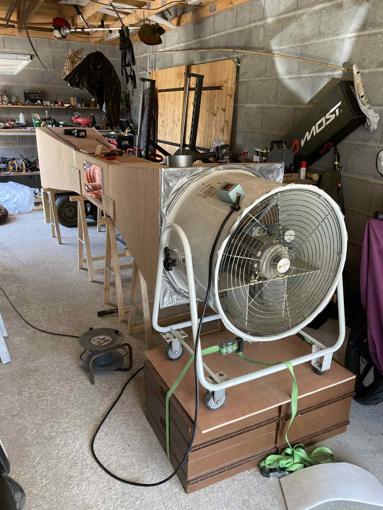

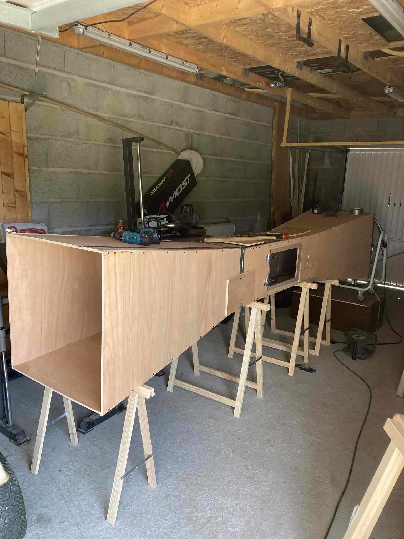

    J’ai construit comme j’ai pu une soufflerie, avec l’aide — je dois le dire — de GPT.
    Je relevais 37 km/h avec des tubes de diamètre 16 mm et de 20 cm de long, que j’utilisais pour essayer d’obtenir un flux laminaire.
    Pour tester si les pertes de charge venaient de là, je les ai retirés, et j’obtiens maintenant 50 km/h.
    Mon objectif est d’atteindre 100 km/h.

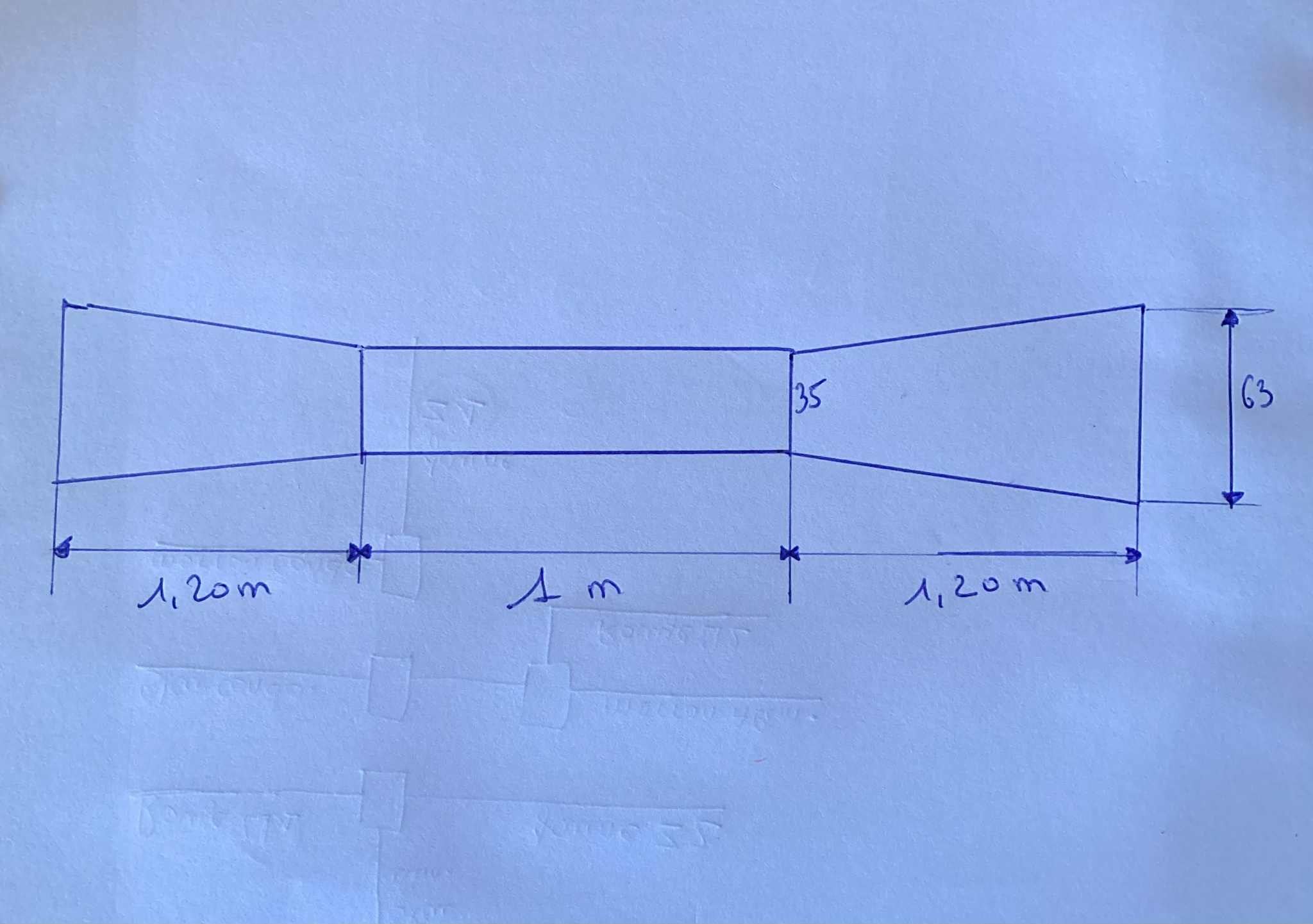

    D’après les calculs de GPT, je devrais y parvenir dans ma veine d’air de 35 cm de côté. Mais entre la théorie et ce que j’ai réellement fabriqué, il y a une grosse différence.

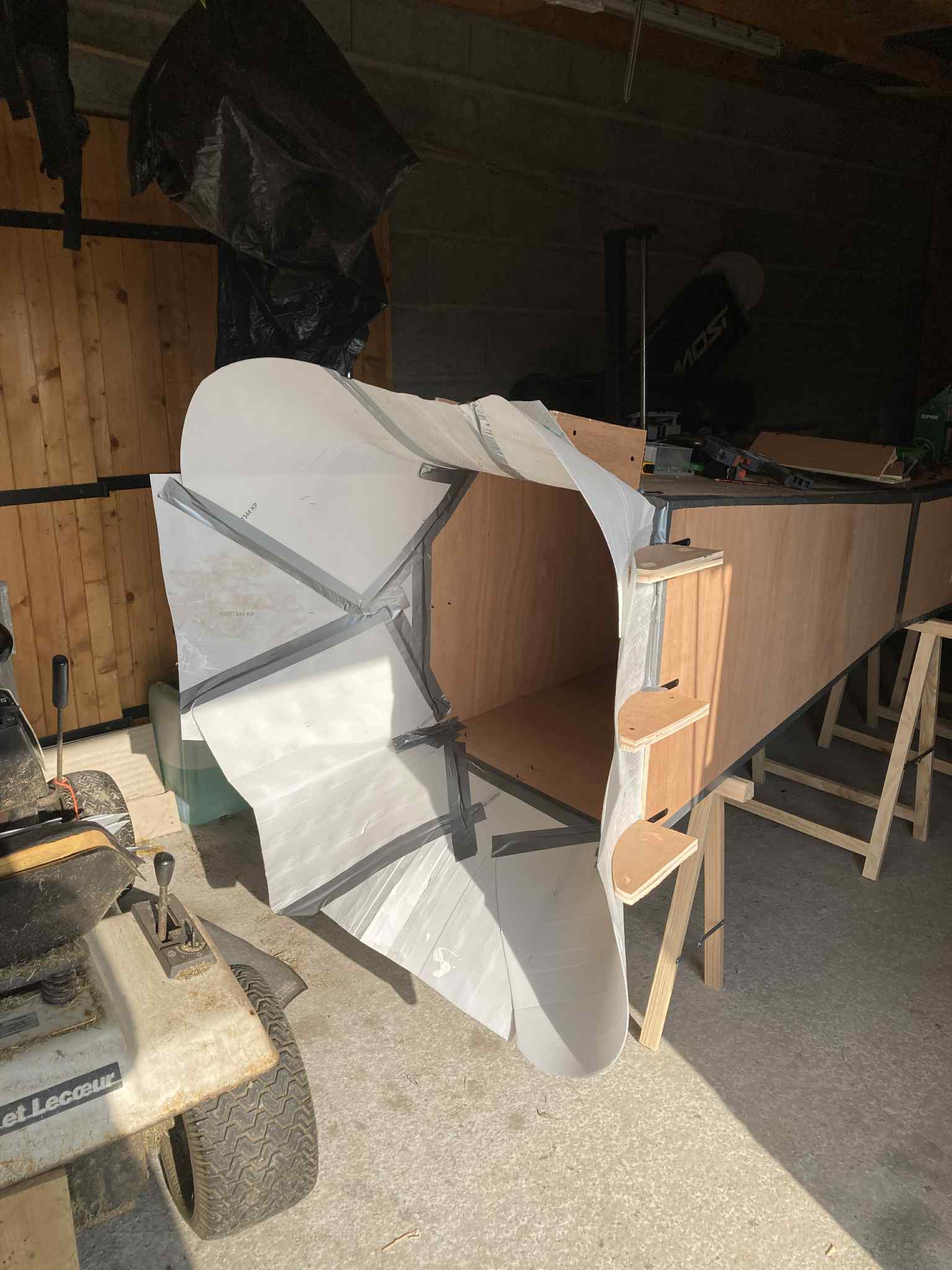

    Actuellement, je pense que le problème principal vient du fait que je n’ai pas de trompette à l’entrée de mon système pour accélérer l’air.
    J’en appelle donc à ceux qui ont des connaissances que je n’ai pas…
    ci-joint mes plans et qq photos, elle st en section carré...
    Merci d’avance pour vos conseils !

    Très bien ton projet il n'est pas commun !
    Ce que tu ne dis pas , c'est la puissance de ton ventilo , combien de Cv ? il est certainement un peu jeune
    Maintenant que tu as des chiffres, tu peux en tirer des conclusions
    Excuses, j'ai loupé une photo 2,2Kw 2,5CV
    Dernière modification par Positron1 ; 08/06/2025 à 20h30.
    Positron1
    Re : probleme dynamique sur ma soufflerie
    Demande à GPT si un ventilo centrifuge ne serait pas mieux adapté ! tu gagnerais en pression, donc moins de perte et plus de débit, donc plus de vitesse

    stl Positron ! oui en effet un ventilo centrifuge est plus adapté, seulement j'ai eu une bonne opportunité" pour celui ci... j'ai dis a GTP de prendre en considération que j'avais 50 km/h actuellement et donc je vais reduire ma veine a 25 cm de coté, dans les conditions actuelles je devrais attendre les 100km/H. J'ai commencé aussi a faire une trompette a l'entrée...

    oula, je mesure avec un anemometre electronic a 30 balles, a peu pres juste, je l'ais testé en voiture. j'ai fais un cornet a l'entré de la souflerie pas parfait dans les angles , mais ca ne change rien a ma vitesse de flux d'air... suis desesperé Nom : 442f0b6c-f6e8-44db-b776-3e0fb7e3744d.jpg

    Non il ne faut pas, tu as appris quelque chose, malheureusement ce qui ne va pas !! maintenant pour avoir tes 100 Km/h, je pense que tu n'as pas la bonne turbine, avec celle là tu as du débit mais pas assez de pression
    Trouves en une centrifuge de même puissance, en location, d'occase, lbc, etc ...

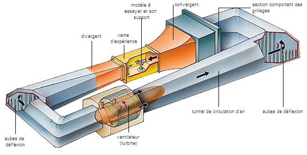

    Maintenant tu peux prendre l'air en sortie et la recycler dans ton ventilo, ça va te faire faire de la menuiserie mais ça vaut le coup de tenter

    Regarde le sens que prend le plastique qui ferme l'espace entre le ventilo rond et le départ carré en cp, s'il se gonfle où bien s'il se creuse, si tel est le cas débouche ça fera venturi tu gagneras un peu mais pas Jusqu'à 100
    Tu peux faire aussi un venturi, tu vas gagner en débit mais pas en pression ce qui te fait défaut

    oui j'ai essayer de reduire mais c pire... je pense que je vais suprimer le cone convergent et mettre le cornet directement sur la veine type soufflerie Effeil...

    Mon IN me dit (intelligence naturelle à ne pas confondre avec L'IA = instructions artificielles !),Puisque tu veux tenter une recirculation, Ce que je ferais, je placerais le ventilo entre tes deux connes et je ferais une re-circulation dans ta petite section 35X35, dans le système pense à faire une prise d'air, car si tu as des fuites et tu en auras le système va manquer d'air, et tu perdras de la vitesse

    Dans le cas de la soufflerie Eiffel, pour atteindre 100 km/h avec une turbine de 4m de diamètre, cela représente le déplacement de quel volume d'air chaque seconde ?
    Quelque chose comme 350 m3, soit 400 kg, on peut calculer les watts, 100 km/h = 33m/s.
