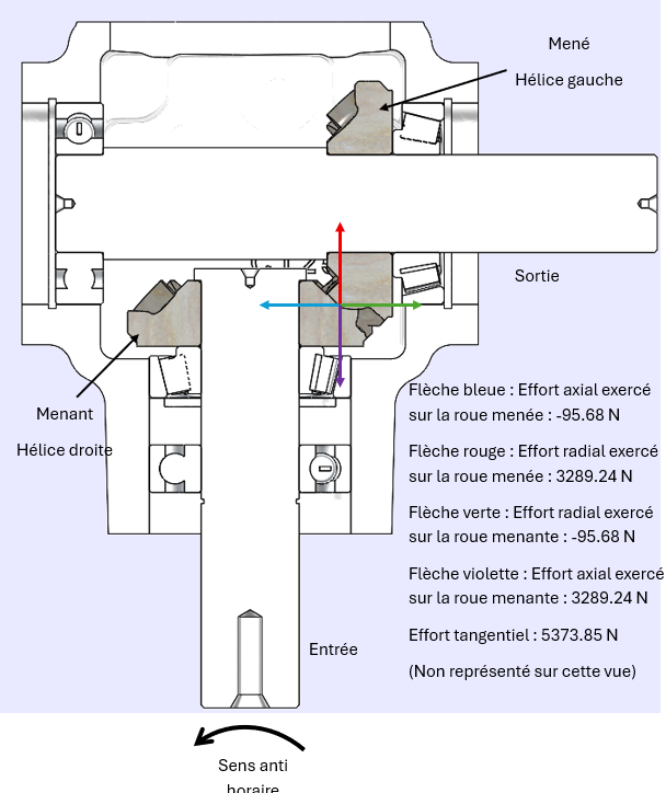

    Je suis actuellement étudiant en GMP 3 à l’IUT de Bourges et je travaille sur un cas industriel de transmission par engrenages spiro-coniques.
    Je cherche à comprendre correctement la méthodologie de calcul des efforts et de la durée de vie dans un montage mixte composé :
    * d’un roulement rigide à billes à une rangée ;
    * et d’un roulement à rouleaux coniques ;
    montés sur le même arbre.
    Dans mon cas :
    * la roue spiro-conique est située proche du roulement conique ;
    * le roulement conique est monté côté engrènement ;
    * et le roulement à billes est placé de l’autre côté de l’arbre.

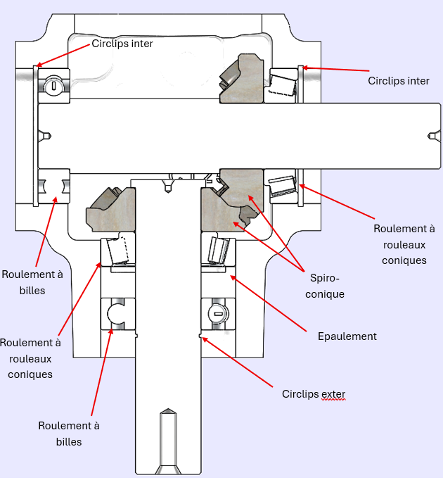

    Mathis
    Re : Calcul roulements montage mixte bille + conique
    Merci pour votre réponse.
    J’ai ajouté une vue de coupe du montage ainsi qu’un schéma avec les efforts appliqués.
    Le montage est composé :
    • D’un roulement rigide à billes côté entrée ;
    • Et d’un roulement à rouleaux coniques côté roue spiro-conique.
    La vitesse de rotation de l’arbre est de 300 tr/min pour un couple transmis de 200 N.m.
    Mon interrogation concerne surtout la méthodologie à adopter pour calculer correctement les charges équivalentes et la durée de vie dans ce type de montage mixte
    Merci d’avance pour vos retours.
    XK150
    Re ,
    Ma première remarque , c'est que l'on ne peut pas régler la prétension des rouleaux coniques avec des circlips .
    La 2 ème : le rouilement droit " du bas " n'est pas positionné ?
    De plus , le positionnement du pignon par rapport à la couronne doit pouvoir être réglé très précisément , en dehors de la précharge des rouleaux coniques .
    Ce ne peut pas être un montage industriel correct et viable ( en dehors de tout calcul préliminaire ), d'un ensemble spiro-conique qui demande une grande précision .
    Je vous invite à consulter des montages de pont arrière automobile comme exemples .

    entièrement d'accord ce montage s'il existe réellement 2 cas possibles :
    -le croquis réalisé n'est pas conforme à la réalité, on peut voir des erreurs de dessins.
    -ou bien c'est vraiment un montage à la noix
